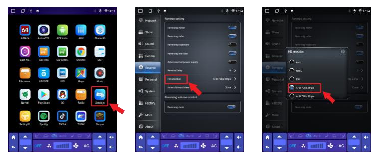

Cek, kada odes u settings, pa factory, pin 8888 ili 123456, tamo nadjes opciju za touch area key/side button/panel keys, treba da ti otvori deo gde programiras funkcije tastera, ti to nemas?

Da li si probao ovo sto ti je @miroo postavio? Ukratko, ti si dobio podesenu multimediju (ali verovatno za njihovo trziste), obrisao si ta podesavanja i sad dugmici nemaju svrhu, tako da probaj kako je na ovom snimku ili potrazi u podesavanjima nesto poput buttons ili touch learning, tu podesavas sta koje dugme radi.. Pa javi sta se desava..
