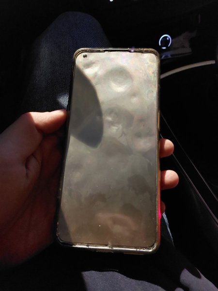

Pozdrav,
Desio mi se peh sa telefonom - Realme GT2 Pro, ostao na autu dok sam igrao fudbal sa bratancima, dok u međuvremenu brat istim autom krene do prodavnice. 400m od kuce ga lociram u nekoj kuci, odem tamokad covek nasao telefon - kaze nasao sam ali nema ekrana nista se ne vidi. Uspeo sam da ga lociram preko Find My Phone - gps radi, cuje se ringtone, mogu da koristim side keys, daily alarm se cuje. Da li neko ikako moze da mi pomogne kako da mirrorujem sliku na bilo kom uredjaju samo uploadujem slike sa telefona na drive ili jos idealnije da nekako povezem uredjaj na usb i prebacim slike (bez ekrana ne mogu da dozvolim usb debuging tj. da izaberem file transfer..) Samo mi je bitno da izvucem slike i snimke klinca.
P.s. video sam da ne podrzava MHL kabl da usb c to hdmi jer uredjaj nema 3.0 usb port izgleda. Usb kada prikacim na komp cuje se zvuk konekcije ali vrv ceka da prihvatim opciju na fonu File trasnfer
Hvala unapred
Evo i slika:1000050607.jpg1000050609.jpg
Ne vidi se ništa na displeju i zaključan je telefon? U kućnoj radinosti se ne može ništa učiniti, začudilo bi me i u specijalizovanom servisu da može.
U teoriji možda može ovo ali jedino ako je već uključeno u opcijama telefona.
Ako u nekom servisu imaju zamenski ekran, mogu privremeno da ga stave i prebace ti sve sa telefona, meni su tako uradili i naplatili 3500 dinara.
To u slučaju da nećeš više da koristiš taj telefon.
Servisi mogu da ti izvuku podatke preko programa koji poseduju i koji izvlači to direktno sa hardware-a telefona.
Od toga nema ništa kod modernih telefona, jer je sadržaj interne memorije predefinisano enkriptovan. Bez potvrde i lozinke (koju ne može da unese, jer nema ekran/digitajzer), nema vađenja podataka. Serviseri nisu mađioničari.

Probaću u neki servis da mi povežu displej samo da izvučem slike.

ne treba ti amoled ako hoces da izvuces slike, moze i dosta jeftinije LCD, a u servisima 100% nemaju zamenski ekran za njega,
i da imaju sigurno bi to kostalo vise od ovih 30eur
