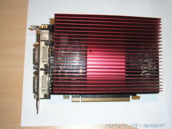

I...sa velikim zadovoljstvom Vam predstavljamo...Frenky Mod :
Na slikama : bench cose, konektor za merenje napona, potovi i 'otpozadi' :p
    160.5 KB · Pregleda: 119
    121.7 KB · Pregleda: 108
    120.4 KB · Pregleda: 108
    165.5 KB · Pregleda: 108
bakarni ulozak :p :
    97.2 KB · Pregleda: 85
    100.9 KB · Pregleda: 72
    91.6 KB · Pregleda: 80
    90.6 KB · Pregleda: 69
i malo sa strane i toples :
    111.6 KB · Pregleda: 78
    95 KB · Pregleda: 66
    114.5 KB · Pregleda: 69
    130.2 KB · Pregleda: 91
