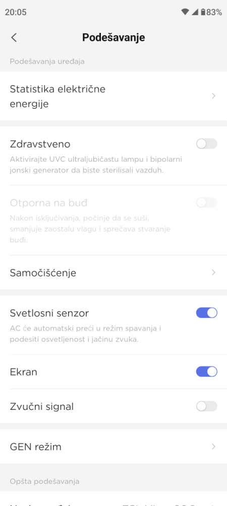

Ako koristimo istu aplikaciju a koristimo jer nema druge, onda i ti moraš da imaš potrošnju struje i da ti pokazuje. Ona se nalazi u gornjem desnom uglu i pojavljuje se kada pritisneš na te tri tačkice. Onda ti odmah izlazi Statistika električne energije. Slažem se da aplikacija nema prikaz sobne temperature i to joj je mana. Nisam u aplikaciji da troši kad je isključena. Izgleda da aplikacija nije tačna ili si ti tu potrošnju video preko smart utičnice. Meni kada dostigne temperaturu i kada održava i nije ugašena aplikacija pokazuje da ne troši ništa. Uključena je 24 sata i od tih 24 piše, recimo da je 20 sati radila i potrošila određenu količinu kw. Ne znam da li je to ok ili nije ali aplikacija to tako meri. Moraš da znaš da ako piše da je radila 15:50 sati, to nije 50 minuta, već polovina. Znači radila je 15 ipo sati. Tako oni to vode.

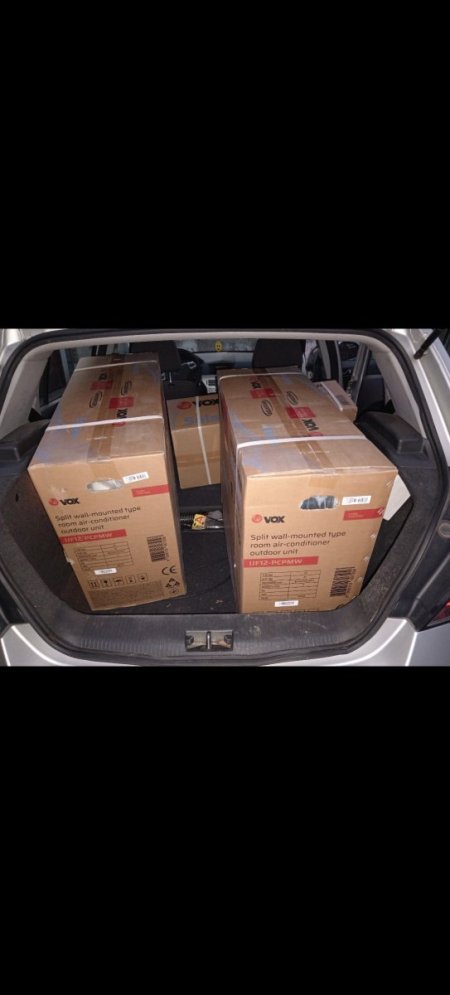

Screenshot_20241020_191749.jpgKupio dve vox ijf-12 u Metrou po 34.500 dinara pa ćemo videti kako će hladiti.
U prelaznom periodu dok temperature budu u plusu služiće i za grejanje.
Meni bi onda ova odlično odgovarala za hlađenje, odlična cena. Treba li i dalje ona kartica za Metro ili može da se pazari kao u svakoj radnji?

Znači ti nemaš u aplikaciji ove gore 3 tačke zaokruženo crvenim? I ne možeš u njih da uđeš?

Nemam. Evo kako kod mene izgleda aplikacija. Kao da su je deca crtala dok vaspitačica nije bila tu.
