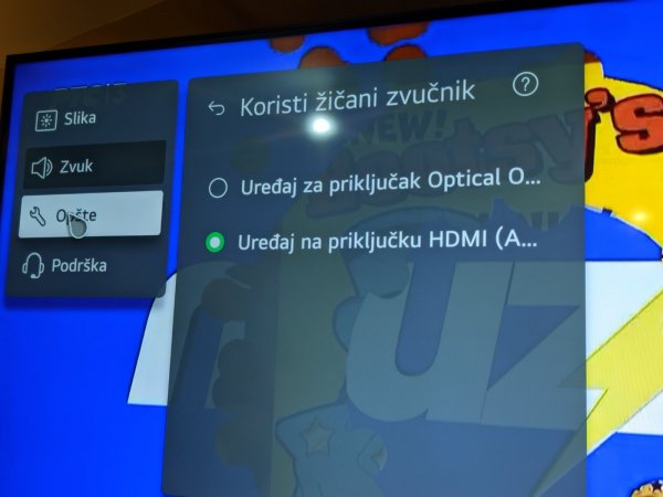

Vec 25 min pokusavam da povezem TV i vufer sa dva zvucnika.Povezani su kablom na jednoj strani hdmi koji je usao u tv,druga strana kabla 3 rca cinca koja su usla u vufer..Mislim da je povezivanje klasika,nema tu sta da se pametuje,ali ocigledno negde gresim ili ne moze da se poveze.
U podesavanjima u TVu za zvucnike sam prebacio da je povezano na :Koristi zicane zvucnike-uredjaj na prikljucku hdmi...I nece da cuje,sta sam propustio?

Malo sam istrazivao..Napravio sam gresku misleci da moze da se spoje zvucnici sa tv,tako sto se u tv ubaci hdmi a sa druge strane kabla da bude RCA koji bi isao u zvucnike..To ne radi..U TVu ima opticki izlaz za audio,i moram kupiti ovu spravicu sa Aliexpresa..Kod nas na KP kosta 1100 din..Na aliju vise nego u pola cene..
