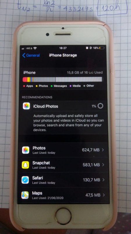

Sad je deinstalirala Instagram i ostao joj je samo Snapchat. Uspela je da izbriše oko 90 fotografija (ostavila je samo desetak), a nakon toga ne može ponovo da instalira Instagram, cak ne može da sačuva ni screenshot... Po iPhone storage-u Snapchat ne zauzima previše memorije da bi on bio krivac za ovakvo stanje. Nešto drugo (Other) zauzima memoriju, koliko se vidi. Da li je to operativni sistem ili šta već, ne znam, ali telefon je definitivno blokiran...??

Proveri da nije skinuo neki update, I tu se može izvući koji GB.

Probaj sa drzanjem power i home dugmeta zajedno dok se ne pojavi jabuka pa pusti da se upali. Javi kakvo je stanje memorije nakon toga...

Telefon treba vratitivna fabrička i to je to, nema druge. Moja drugarica je imala isti problem na SE i uradio sam joj restore. Ne znam da li je neki bug ili šta ali moraš restore

Što se apdejta tiče, stoji informacija tj. ponuda da instalira verziju softvera 13.5.1, ali pošto nema memorije ona to ne može ni sa prethodno ponuđenim apdejtima, tako da stoji na verziji 13.1.2... Da li se zna koliko je velik aktuelni operativni sistem i da li ono OTHER obuhvata i njega? Probala je reset sa power i home dugmetom i stanje memorije je isto. Taj postupak reseta je upalio prvog dana kad je dobila nov telefon koji se bio zakočio (zabagovao) iz nepoznatih razologa i od tada nije imao problema (skoro 5 godina)... Ne može da se instalira ni file manager da bi se, eventualno, izvršila neka analiza podataka i pronašlo šta vuče memoriju... Ne znam šta joj toliko znači Snapchat i da li će ga izgubiti nakon fabričkog reseta, ali ta opcija, izgleda, jedino ostaje... U tom slučaju vraća se, čini mi se, na IOS 9? E sad, da li će joj sistem ponuditi najnoviji IOS i koliko on zauzima memorije, videće se? Ne znam da li je moguće birati "optimalnu" verziju softvera za njen telefon, recimo neki IOS 12 koji zauzima manje memorije a nije toliko zastareo?
Ne možeš ti resetom vratiti verziju sistema u nazad.. Takođe možeš instalirati verziju samo do one koju apple potpisuje.. A to je obično trenutna ili eventualno jedna u nazad..
Uradi reset iz podešavanja ili restore preko iTunes i rešićeš probleme oko krajnje premale i neupotrebljive memorije od 16gb..

Probaj preko 3uTools-a da ga malo ocistis, tools/clean garbage
Oce nekad da pomogne
Ona mi kaže da je uradila reset iz telefona i da je dobila svega 0,2 GB više prostora nego pre reseta... Rekao sam joj da proba sa 3uTools-om (vidim da ta aplikacija ne postoji za Android), ali ona je upravo, u gužvi oko prijemnog za fakultet pa neće da sad to isprobava... Uspela je, posle reseta, da ponovo instalira Instagram i ne žali se da su joj podaci što s Instagrama, što s Stapchat-a nestali... Da li neko zna koliko tačno, ta poslednja verzija IOS-a zauzima i koliko bi, teorijski, da je sve u redu sa telefonom, od 16 GB ostalo slobodnog prostora? To pitam da vidim da li bi ja mogao da nasledim njen telefon... Ona je jako nestrpljiva da joj kupim nov iPhone jer valjda hoće ovo "zadnje slobodno leto" da iskoristi za slikanje i sve ostalo što mladi rade sa telefonima, a ja molim Boga da ovaj 6S izdrži još par meseci pa da joj kupim iPhone 12, ukoliko donosi revolucionarni napredak, a ne verujem da ce cena biti mnogo veća od prošlogodišnjih modela...
