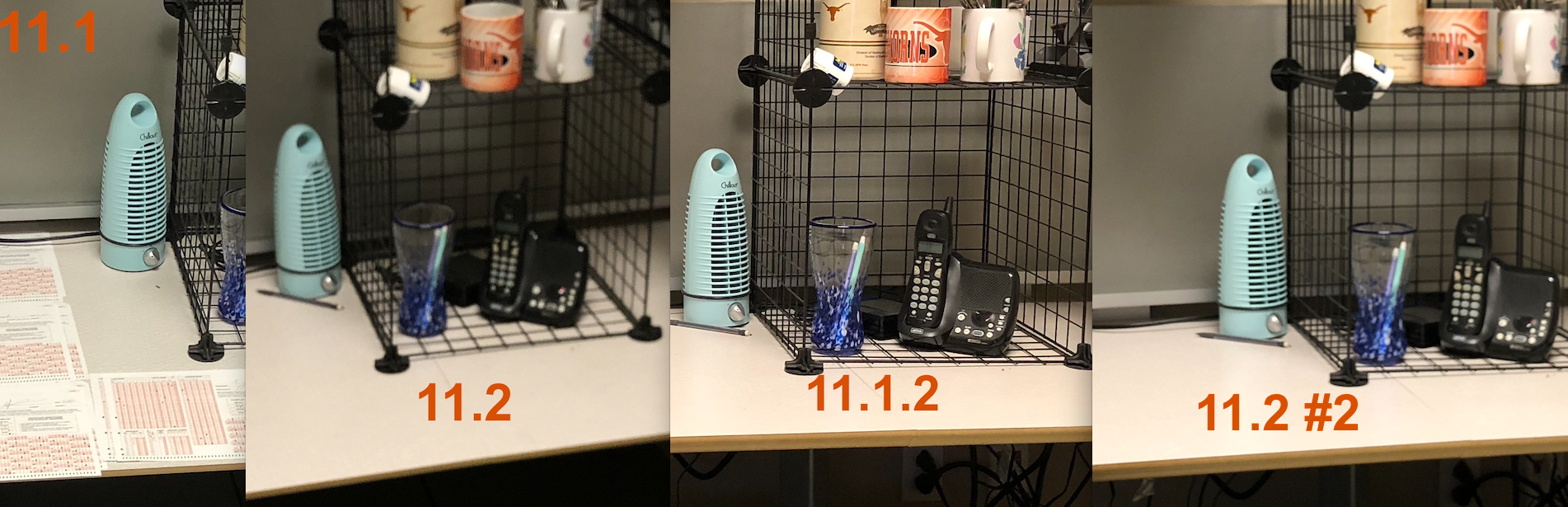

Ja iskreno mislim da je neki deo kamere ispao iz ležista prilikom pada i slično. Na slikama se ne vide one providne fleke i sl. tako da izgleda da nema prašine. Probaj da kad slikaš čuješ ispušta li kamera neki čudan zvuk. Približi je uz uvo i proveri da li se čuje. Ja iskreno nikad nisam imao ovaj problem ali na staroj petici od udarca se sočivo zakočilo i nije moglo da se fokusira, već se zakočilo samo na makro i ispuštao je neke čudne zvuke prilikom pokušaja fokusiranja....

Ovo je bilo vezano za iOS 11.2. Na 11.1.2 nije postjao problem sa autofokusom a i 11.2.1 bi trebalo da je resio taj problem sa kamerom.
Da bi iskljucio softversku gresku, moze da proba da ide na Reset All Settings (ne Erase all content and settings). Ako to ne radi, neka proba i sa nekom aplikacijom za kameru.Poslednja opcija mu je, uz backup, da ide na restore na 11.2.5.
Slike sa macrumors sajta

Kako restore 11.2.5 ako je ova 11.2.1, misliš upgrade? Svakako hvala svima na pomoći, videću šta mogu da uradim.

Mislim restore i set up as new. Ako radi, povuci backup i opet proveri da li radi nakon toga.
