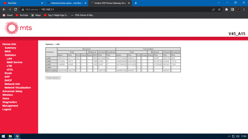

Vidi šta imaš pod Statistics > xDSL ?
edit: Jeste, tu vi trebalo da bude info koji tražiš. Ovako nešto:
Nije, sStatistics > xDSL kao sto je napisao Shaman. Kacio si vec u postu
https://forum.benchmark.rs/threads/...ull" alt="1673142141113.png"]370548[/ATTACH]
To je to, kao na prvom ss iz ove poruke... samo treba da uslikas kada bude pala brzina... Ovo sada je ok...

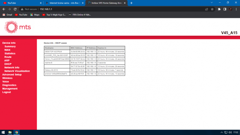

Dobro se setio poglavica, bravo :) mada to nije razlog tolikog idle pinga ( vec je do interleaved profila i visokih dubina i delaya) ali okacio si ovde listu uredjaja koji su nakaceni, proveri da li su svi tvoji:
Taj modem je star i slab i moguce je da ga gusi veliki broj uredjaja posebno kada radi IPTV...
