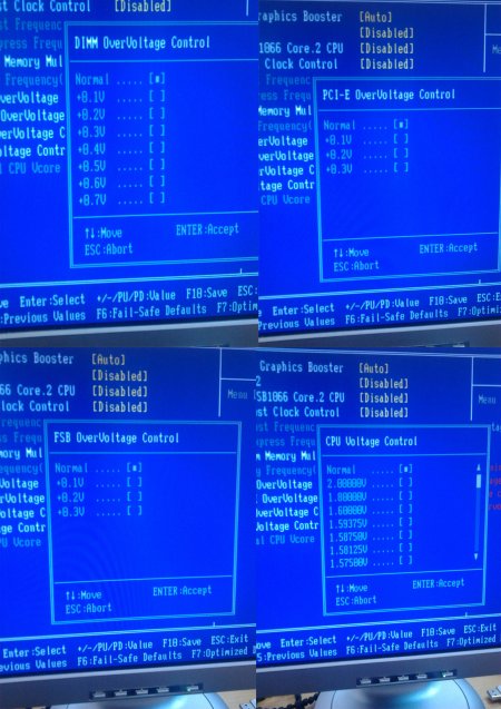

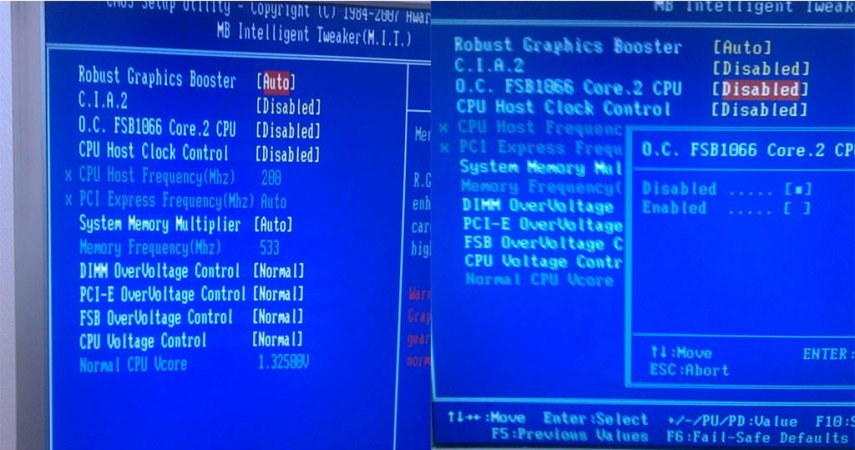

CPU host f. stavi na 333, to ti je za pocetak, pa guraj dalje, uz malo srece moze do 3.2-3.3 da stigne, voltazu za 333 verovatno mozes i da smanjis, za ovo dalje... zavisi od srece...
A ako FSB 1066 stavim na enable? Da li onda i ostalo moram da podesavam? :)
Mnogo su ti lose slike NISTA NE MOZE DA SE POHVATA,malo popravi to i normalne slike stavi po redu iz biosa da bih ti pomogao...

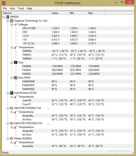

prevelike temperature procesora su ti sada dok nije klokovan,kad bude bio klokovan samo otvori program i gledaj u temp :0 neces smeti da koristis komp...prvo kupis bolji cooler pa onda radis overcloock..

Taj sa boxom radi na 3 GHz ispod 60 c
ok onda radi sta hoces,bas me briga,ako je tebi 60c ok onda je i meni....moj e8400 overclockovan na 3.88 ide do 45c u load-u :) pozz

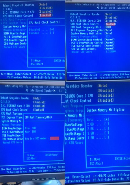

Evo sad pojedinacno slike iz BIOS-a. A temperature su otprilike oko 44 u prosjeku.
Ja sam mog terao do 3.1ghz sa TX3 hladan kao spricer, samo mu ploca nije dozvoljavala vise inace do 3.5 ga teraju
Drugo je tx3,to je ozbiljan hladnjak u odnosu na stock...vidis on kaze temp 60c i misli da je to normalno...***...

ovako,memory multipler ces da stavis na 3.0,cpu host frequency na 333,cpu host control enable,cpu voltage control ostavi,ako ti se slucajno ne upali komp,ugasis ga i za 30sec ga upalis...opet udjes u bios i povecas voltazu na 1.35 volti...
Podesio sam na 333 i multipler na 2. ali se nije uspio upaliti. Resetovao sam BIOS i sad sam omogucio FSB 1066 (ili kako sam skontao da je to 266) i upalio se. Temperatura mi je od 47-57 na speedfun-u. Pretpostavljam ako dignem na 333 da ce temerature da skacu jos na vise. Nisam jos voltazu nista dirao. :)

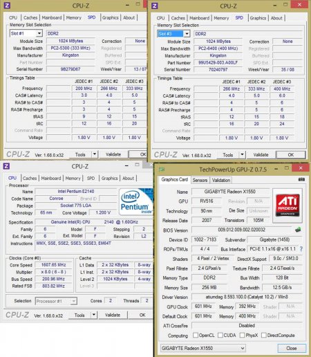

Prvo zakljucaj PCI-e na 100mhz da ti se ne klokuje.
Kao drugo obori memorije na 266 posto su ti razliciti
modeli,(667 i 800),latencije stavi rucno na 6-6-6-18-24.
dizi fbs za po 10,prati temperature.
Podizi FBS sve dok ti memorije ne budu na 700mhz.
Samo neku nedoumicu da me uputite: da li je ovo O.C. FSB1066 kada stavim na ENABLE isto kao i kad bih ovo CPU Host Frequency podesio na 266? I da li memorije obaram kad rucno podesim latencije ili...? :)
O.C. ostavi na disabled
Svejedno sta prvo odradis System Memory Multiplier podesi tako da ti ispod pise 533(ne ostavljaj auto)

Pa onda da CPU Host Frequency stavim na 266, a multiplier da stavim na 2.0 i dobijem onda 533. :) Jel to to? :) A sta da radim sa voltazama, treba li njih sta da podesavam? :)
teraj to dalje, taj CPU moze vise, samo zakljucaj PCI/AGP, a ide on bar na 333 opusteno.
Prvo stavi na 220,pa 230 pa 240 itd,za sada nediraj voltazu,da vidimo da li
ce da radi na default voltazi,ako nece podignes malo.
Latencije memorija podesi rucno.
Na 2600mhz?, ne vrujem,rasparene su mu memorije.
Ako stigne na 2100 stabilnih bice odlicno.

Malo sam sad isprobavao..ali nikako da se nadje prava kombinacija...probao sam sa CPU Host Freq na 266 i dole Sys Multiolier na 2.0 i nije htio da se upali...pa sam sad na 220 i ide, ali nista posebno. Primjetim da mi varira brzina od 1320 do 1760, a isto tako i multiplier...nekad x6 nekad x8 (logicno :)). A ima ploca na ctrl f1 podesavanja latencije. ;)Fotografija7014.jpg
Moras da zakljucas multiplier na 8x,zato i nece da ide bolje.
Latencije podesi na 6-6-6-18.
Uradicu latencije. ;) Ali ne znam kako da multiplier zakljucam? Ovdje u opcijama Sys multiplier ima 2.0 2.66 i 3.0? Trenutno mi je na 2.0. Vidis li na osnovu slika mozda gdje mi je to?
Ima li sta u biosu kao EIST ili SpeedStep?
Imas CPU EIST Function izgasi.
Nalazi se u Advanced bios Features

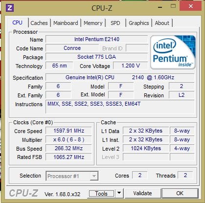

Iskljucio sam CPU EIST ali mi i dalje multiplier varira sa 8x na 6x. Latencije ne mogu da podeseim na 6-6-6-18 tj ovo 18 ne moze, samo do 15 imam. Jel moguce da ovaj CPU-Z moze da pogrijesi? Evo kakvo mi je ocitavanje u isto vrijeme:

E stigao si do 2.1ghz :) ,ne gresi CPU-z nego taj SpeedStep je
jos uvek aktivan.
Kada proc nije pod opterecenjem on obori multiplier na x6.
