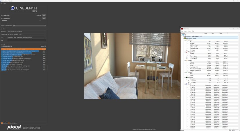

Korisitm AIO Liquid Freezer III 360
DEFAULT tokom testa radi 4.9ghz/3.9ghz 92c
DEFAULT Intel EXTREME ofset -0.100 tokom testa radi 4.9ghz/3.9ghz 84c

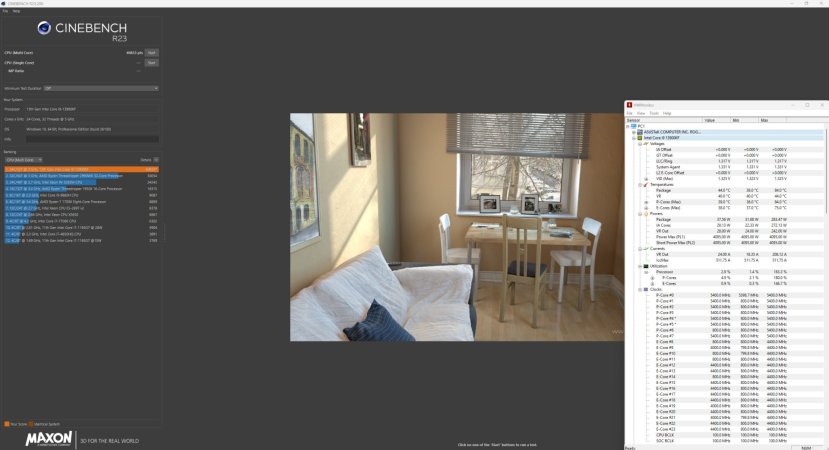

ASUS NO LIMITS fiskno 1.170v, fiskno 5.4ghz/4.4ghz stabilan za svaki dan 84c jedan krug, 88c nakon 1h zahtevnog render testa.
    223.2 KB · Pregleda: 16
