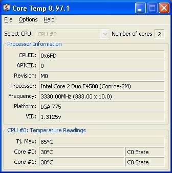

Evo kod mene sa starim Core temp kada je bilo 8C u sobi, davao je 2C idle (dakle -6C).
Sa novim je na sobnih 23C idle 30C (dakle +7C). Zanimljivo.
U full load imam 55-56C kada je u sobi 23C. To je neka realnost sa vodom. Napon mi je dosta veliki kao sto se vidi. 1.477V idle i 1.440V load. Takt je 3330Mhz.

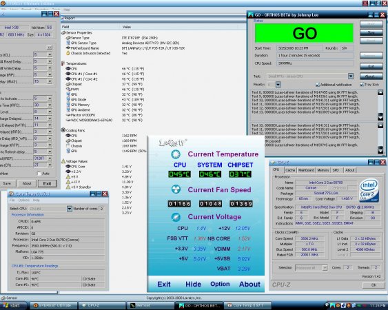

Najjace mi je kada vidim da neko sa vazduhom kaze da ima 51C na 3.5Ghz u load. Tu puknem od smeha! :D
Evo samo za tebe jedan mali test na vazduhu da se malo smejes ;)
Samo da napomenem da je test radjen sa otvorenim kucistem i temperaturom koju sam ciljao da bude izmedju 22-23(koliko je to bilo moguce)
PS: ovo je sve pod uslovom da se tvoja izjava odnosila generalno na vazdusne kulere, a ako se odnosila na tx2 sorry unapred. :wave:

Odavno je poznato da se E4000 serija vise greje od E6000 serije. Sta je tu nejasno? Kod mene je malo manji takt, a nesto veci napon. Inace kod E4000 serije je izmedju jezgra i "poklopca" neka zvaka, a kod E6000 serije je to bukvalno zalemljeno. ZBog toga se i javlja razlika u "grejanju". No da ne idemo dalje u objasnjavanje teorije provodjenja toplote. Da stavis ovaj moj WB na tvoj CPU bilo bi to jedno 7-8C nize nego sto sada imas ;)

Sve to stoji, ali ja sam se vodio time da si mislio na e6750 posto on stoji u naslovu teme, nisam pogledao koji proc koristis, a i mislio sam da pricas uopsteno o 51c na vazduhu. No sad kad smo razjasnili o cemu se govori u principu se slazem stobom, sem za ovih 7-8c, ipak bi bilo malo mnogo nevezano koji WB koristis(pala bi T ispod ambijentalne).

Govorim o temperaturi pod opterecenjem kada spominjem onih 7-8C. ;)
