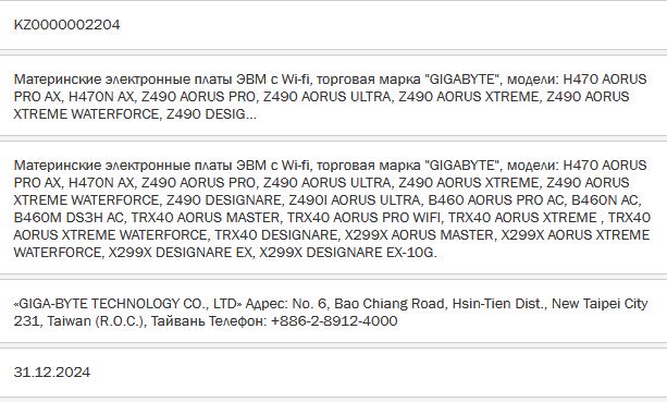

Spremaju se razne ploče:
EE5TrfCUcAMOj3n.jpg:large
Mada su tu i neke buduće threadripper ploče.
