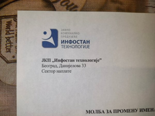

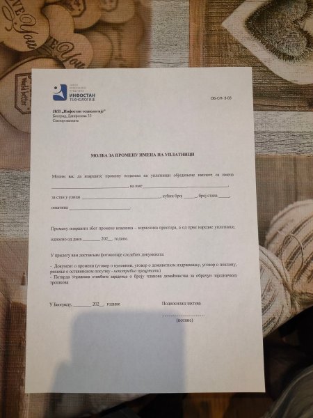

I dve verzije poslatog dokumenta na običnom papiru (HP Home&Office)- prvo je najbolji, a drugo je srednji (default) kvalitet.
@Space Beer Javi, ako hoćeš iz nekih uglova ili neku drugu sliku za štampu. Kamera na telefonu nije neka ultra, a i morao sam da smanjim rezoluciju zbog ograničenja foruma, pa nije originalni kvalitet fotografija.
Pokušao sam da sken varijantu, ali to ispadne katastrofalno loše, jer nije neki kvalitet skenera na ovom čudu.
