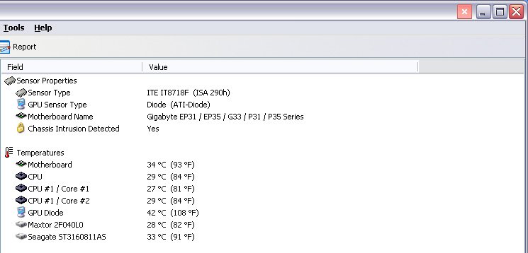

Problem je kod IDLE odnosno temp procesora i jezgara pri nezahtjevnom radu, surf i slicno. Vidi prilog (temperatura je obicno par stepeni niza) .
Pod Windowsom XP temperature su bile nize od ovih pod windowsom 7 pri istim uslovima rada u prosjeku do 5 C po jezgrima.
Moje pitanje je:
Da li je moguce da Windows 7 vise opterecuje procesor ili je procesor poceo s vremenom da degradira?
    98.9 KB · Pregleda: 39
    73.2 KB · Pregleda: 42
    22.3 KB · Pregleda: 53
