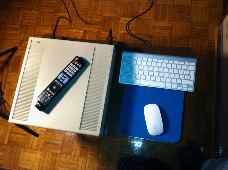

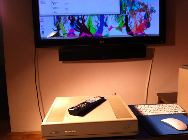

Posle par nedelja zezanja i testiranja stavio sam:
- i5 2500K
- GA-H55N-USB3
- 8GB
- MSI 6770AMD
- 2 x 3.5" HDD
u 32x32x6cm korisnog prostora:
plavu su senzori na grafickoj
crveno/ljubicasto CPU
zeleno senzor na ploci
sve u svemu, sve radi dobro osim BlueTooth adaptera koji po random principu prestaje da radi pa moram da ga vadim i vracam i osim Windowsa 7.
iznutra to izgleda ovako:
ploca je MiniITX, ima dva slota za memoriju, jedan PCIe 16x u koji sam stavio PCIe riser card, graficka je MSI 6770AMD, jedva sam nasao dovoljno kratku i dovoljno "nisku". Jedino jos PowerColor AMD6770 odgovara ali njen ventilator usisava vazduh unutra dok kod MSI izbacuje vazduh (na PowerColoru ventilator nece da radi u suprotnom smeru.)
Napajanje je neko kung-fu. Prvo sam kupio LC Power mini 380W koje je zujalo i pistalo kad se CPU i GPU opterete dok ovo kinesko izvadjeno iz nekog praistorijskog kucista radi odlicno i jos je manje od LC Powera! (ako nekog interesuju tacne karakteristike napajanja mogu ih prepisati).
stavio sam jedan 2TB WD Green mada umesto SSDa moze da stane jos jedan 3.5"
sve je upakovano na knap, bukvalno u milimetar. kablove od napajanja bih mogao jos da skratim i ostaje problem dve bocna ventilatora: vislju su za 2mm. tj. gornji poklopac ima neku izbocinu tako da ne moze lepo do kraja da se zatvori kuciste (na slici nije cak ni zasrafljeno tako da je realno prednji zazor jos manji). morao bih ili njih da malo sastruzem ili unutrasnjost kucista.
sve to se hladi sa dva bocna 6cm ventilatora koje sam nemestio na 7V, izbusio kuciste sa desne strane (rupe od gore su greska, prvo su ventilatori bili sa gornje strane), sto je dovoljno da ohladi masinu dok je u mirovanju. u tom slucaju su ventilatori prakticno necujni, bucniji je ventilator na intelu koji se vrti u ovom rezimu na oko 2500RPM.
kada se igra neka igra, ili radi nesto intenzivno, napravio sam mali prekidac za 12V za bocne ventilatore. u tom slucaju su prilicno bucni ali posto se igra neka igra i ne smeta.

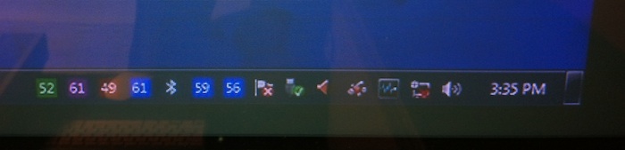

ovo su temperature posle par sati Deus EX-a Revolution:
plavo su senzori na grafickoj
sve u svemu radi dobro osim sto bluetooth gubi signal po random principu pa moram da ga vadim i vracam i osim Windowsa 7.
