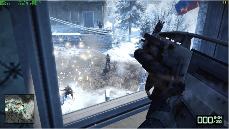

evo ovako,rezultati su vise nego odlicni,gpu usage je bio u 95% slucajeva zakucan na 99%,fps stabilan,graficka je gtx 470 referentna,3d mark score me je iznenadio (pozitivno) postavio sam sliku poredjenja i5 2500k i i3 2100-obratite paznju na fps-ove i generelno za dual core su rezultati po meni i previse dobri,cpu usage na task manageru je uglavnom bio ispod 80%,ht sam drzao upaljen sve vreme,multyplayer nisam uspeo na bc2 jer me mrzelo da cekam patch da se skine (potrajalo bi) bf3 je isprobao kolega gore,sve u svemu ispostavlja se da je i3 2100 itekako dobar cpu za danasnje igrice (bf3,crysis.......) i da iz 470 moze da izvuce max sto je odlicno za dual core ;) :smoke:
    268.3 KB · Pregleda: 132
    227.4 KB · Pregleda: 131

Odlično zaista, i kod mene kriza zakucano na 99%..;) i3 Sandy je stvarno pravo čudo od procesora, da se tako lako nosi sa tim kartama ipak je to "samo" dual core :p
vidi bio sam skeptican kad sam uzimao.nas ono-dual core-ali sada.....procesor je neverovatan i po meni best buy,za 95 jura procesor koji tera gtx 470 u full-u...2 jezgra.... :laugh: preporuka svima koji se dvoume :exploder:
