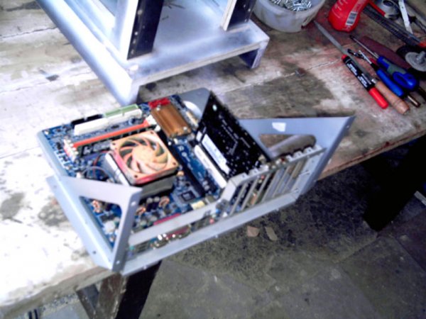

Uglavnom necu racunati, nego cu krenuti da pravim konstrukciju, polako, kad budem imao "visak materijala" tj kad nabavim neki metal. Ne mogu da nadjem ni jedan autocad da mi radi na win 7 64 bit-a. Imam neki stari iz 2000e ali ne moze da se pokrene. Mislio sam preko njega sve da nacrtam u MM.
da li si zamisljao kako ces prosecati i savijati lim, mislim da je to suvise naporno(ako pravis konstrukciju kao kod kupovnih)
probaj u SketchUp-u,jako prost program za 3D modelovanje i kontam da bi za max 1h skontao kako shta gde,ako napravish neshto,baci koji screenshot da vidimo kako si zamislio ;)
Imam kolegu roletnara, ima masinu za savijanje lima. Ima i punkt aparat, da zavarim te delove. Sto se prosecanja tice ne moram sve kao kupovno kuciste da odradim, gde nesto ne mogu da stavim napravicu sine. E da, hardovi mogu na lastiz :D
Lakse je ako postojeci nosac ploce i zadnji deo iskoristis sa originalnog kucista
njega ona mozes montirati gde hoces i kako hoces.
Moj projekat ovaj deo je sada jedna celina.
