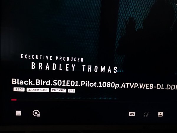

Pustam sa externog hdd-a. Konkretno ove dve serije koje je radio apple (severance i blackbird) - ne rade. Čak i u ovim manje zahtevnim "verzijama".
Dok npr sa filmovima nisam imao problema do sada, a pogledao sam 10ak.
A konkretno ova verzija odozgo radi npr na Lg-u niže klase iz 2019 , dok na ovom hisensu neće.
Upravo sam probao ovu seriju, i takođe ne radi. 😕
To je AVC/H264 i trebalo bi da radi ako je ovaj codec podržan, a čini se da jeste.

@Antara Da, puštam sadržaj sa eksternog hd, putem nativnog hisense pleyera. Nisam probao drugi player, koji drugi player bi eventualno mogao da probam?

Ne kapiram jedino ako je taj rartv enkodovan ko zna čime i kako. Šta prijavljuje info na tom LG(i koji je model u pitanju) na kome radi dotični sadržaj?
@Antara na Lg tv nemam takvu opciju da mi otvori info kao na hisense. Jedino što se iznad naslova fajla, pojave indikatori za dts, dolby, hdr i slično, ukoliko ih tv prepoznaje.
A od onih semplova koje si mi poslao, samo poslednji ne radi na Lg, ostale prepoznaje i reprodukuje.
U pitanju je:
    120.1 KB · Pregleda: 37
