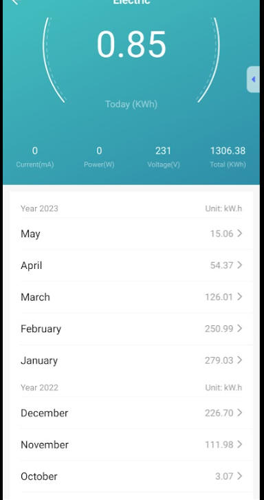

Ja grijem neizolovan objekat oko 20m2(po potrebi otvorim vrata i grijem manju sobu i hodnik, nije joj to problem u temperaturama koje nisu ispod nule) i ovo je potrosnja u ovoj godini, zimi je bila stalno upaljena, a u ovoj toploj godini to je ovako, Voli potrositi u minusima i ova potrosnja bi bila dosta veca.
