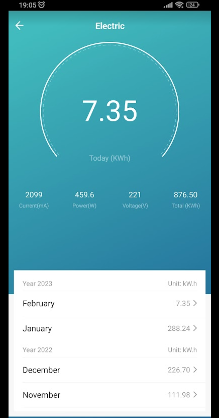

ovdje sam opisao detaljnu potrosnju ove klime, ne moze puno bolje od ovoga
Trenutno kod mene u neizolovanom prostoru uglavnom setovana na 20 stepeni i ne gasi se od polovine novembra. Trenutna vanjska je plus 2. Ponekad se setuje na 22.
Iako bi volio da je manja potrosnja, zadovoljan sam sa ovim. Da je bilo hladnije mislim da bi ova potrosnja bila veca.

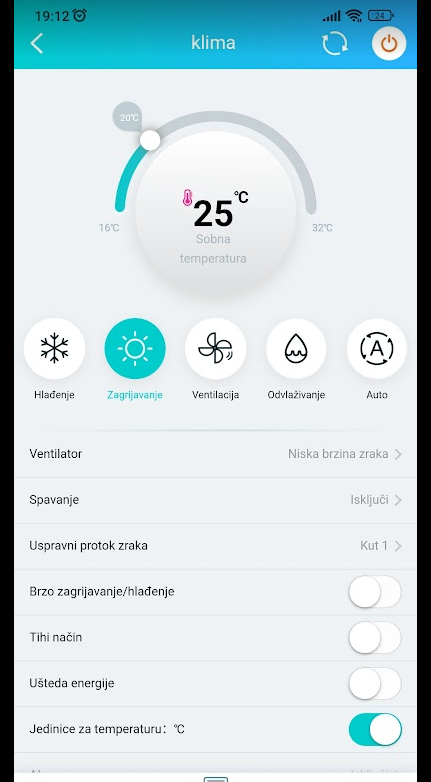

Aplikacija nije sjajna ali radi. Odnos zadate temperature koju sam zadao je 20, Sobna temperatura koju pokazuje je temperatura na usisu 25 stepeni.
Ovaj odnos ne smije biti veci od 6 stepeni, ako je veci klima ne radi kako treba.
