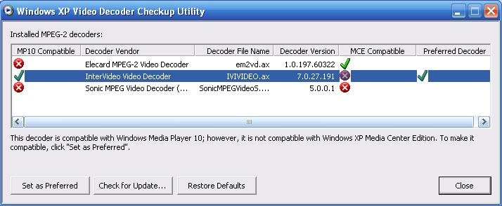

Daklem, nije do drajvera vec do Video Decodera ! to cudo bi kao neko trebalo da ide uz mce, medjutim.. instalirao sam sve ponovo dakle "prazan" win mce ... drajveri za karticu sa CDa i da pustim tv ili dvd prijavi gresku da nema nikakav video decoder.. nadjem malo cudo koje se zove Microsoft Windows XP Video Decoder Checkup Utility koji prijavi postojanje samo jednog SONIC Mpreg Video Decoder (ovako nesto se pojavi kada se reze disk u mce ..) da ne budem lenj, proguglam malo i nadjem jedan ELECARD MPEG2 Video Decoder skinem ga instaliram, postavim ga kao prefered i TV proradi fenomenalno !!! dakle odusevljen sam ...
medjutim dodje jedan problem, a to je da kada se pusti DVD nema tona ... opet proguglam i nadjem Cole2K Media Codec Pack (btw ovo opako preporucujem svima koji su frisko instalirali komp posto ima mnooogo codeca za divx xvid ac3 i gomilu svega i svacega...) e sa ovime je (kada se postavi na prefered u onom checkup utility) je proradilo ama bas sve ! dakle i TV i DVD i sve ... znaci nemaju drajveri veze vec daj Video Decoder ... (Cole namesti InterVideo)

Problem sa video dekoderom sam i ja imao, to sam i napisao u jednom od gornjih postova. Ja sam skinuo Nvidia mpeg2 video decoder, tezak je 22 MB i tv je proradio. Meni se cini da u MCE ne mozes da snimas direktno u pravi dvd format, to mozes posle da konvertujes pomocu drugog programa, npr. nero vision. To je mana, ali koliko sam upoznat nijedan od tih softvera za tv kartice ne snima u pravi dvd format.
