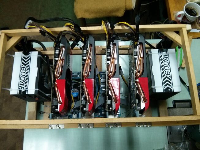

Greškom obrisah post. Saj, znam. Ograničenje su mi predstavljali extenderi, tačnije prvi ekstender sa leve strane. Ali nije ti loša ideja da oborim napajanja (ili jedno napajanje) i prerasporedim karte... :)
Evo opet slika:
E pa ako vec to radis onda jos malo spusti karte 2-3 cm i dobices jos na duzini ekstendera. Napajanja ako treba izbaci skroz van riga mada cini mi se po slici da ima mesta ako se napajanja samo obore.
Jako je bitno da razmaknes karte sto vise mozes, velika je razlika u temp. Moras da se spremis na vreme za pakleno leto.
