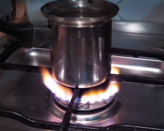

Inače,kvalitetan i jeftin Srbijagas.:mad:ovakav sigurno ne koriste za daljinsko grejanje!
