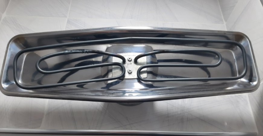

Izgore mi klasicna...
    130.4 KB · Pregleda: 48
