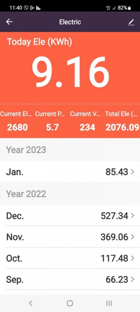

Imam istu klimu kupio pre par meseci jer su je pohvalili zato što je kao novi model nije neki stari koji je imao probleme,grejem oko 30kvadrata,kupio sam aparat za merenje potrosnje i klima najmanje što pada je 600w na prvoj brzini,vidim pišu da klima ide na 300w ali to kod mene nije slučaj,laik sam prvi put imam klimu i tek sam je počeo koristiti,moze li neki savet kako i šta je najekonomicnije i najefikasnije,hteo sam isto pirati klima nekad stane da duva a pri tom se peraja na klimi ne zatvore i merac potrošnje meri oko 600-700w je li to normalan neki rad ili sta je?takodje nekad na stand by meri potrošnju od 70w a inace bude 7,8w,
Tako radi i moja Gree Muse iz 2021god, trosi nenormalno i pojedine modele Gree treba izbegavati
    58 KB · Pregleda: 45
