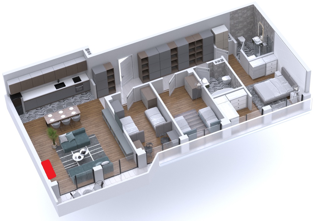

za klimu na ovoj crvenoj poziciji, a mora biti gree, gledam da uzmem tu premium amber ultra ili kako god se vec zove. dnevna soba sa kuhinjom je oko 40m2. plafon je 310, poslednji sprat, izolacija je dobra. vise ce biti dogrevanje i leti hladnjenje. stan gleda na sever. da li da idem sa 18 ili 24?
pokusao bih za sad sa jednom, dodatno cu u nekom momentu ako to ne bude radilo kako treba da stavim pingvin sa crevima da izlaze kroz portal na drugom kraju stana. ali pretpostavimo da necu to da radim ako ne moram 🙂
razlika cene 18 i 24 mi nije bitna, zanima me samo sta bi se bolje ponasalo i hladilo manje vise ceo stan sa ove pozicije... razum mi govori 18, tj da bi 24 bila prejaka.
i da li mozda ici na airy ili clivia ai? grejanje bi trebalo da bude ok (gas) vise brinem za klimu zbog hladjenja.
Tesko da ces ista osim dnevne i kuhinje da ohladis sa jednom klimom, los je raspored. Ja bih uzeo nesto jeftinije od gree amber za tih 40m2, i jos 2 manje za ove sobe (za sobu od ~10m2 sad gledam neku fuji 7000btu), oko 450e sa ugradnjom
i ja bih pre isao na vise klima, ali ne smem da stavljam dodatne klime na fasadu, klima ova moja velika spoljasnja ce biti sakrivena. oni zapravo planiraju da stave multipsplit spoljasnju (28) i samo jednu unutrasnju u dnevnu (12) o njihovom trosku a da ja o svom trosku provlacim do multiplit jos unutrasnjih jedinica kroz stan, sto znaci spusten plafon, gomila cevi, kondenz pumpe, uglavnom ogromna ulaganja i gipsani sakrivaci... ne bih to da radim, pre bih uzeo neku bolju (tisu, efikasniju) 24 ili 18. za sada mi deluje da je ovaj ultra 18 dobar izbor, eventualno premium airy. znaci, budzet im je 200k (toliko je 28 spoljasnja i 12 unutrasnja), ali ako je skuplja moja varijanta mogu i da doplatim (deluje da to nece biti potrebno).
zato razmisljam o nekoj boljoj obicnoj/ne-multisplit varijanti i eventualnom pingvninu i resenju sa slike ako bude trebalo, kojeg cu ubaciti u onaj garderober skroz desno na slici.
a8bf6d_f9ccb4d4b6904d16ab676e26092722bc~mv2_jpg_v1_fit_w_1500%2Ch_1500%2Cq_90_file.jpg
Jedino ako možeš da je pomeriš ka kuhinji gore, pa da duva u hodnik. Ovako, nema poente uzimati skupu. Po meni.
