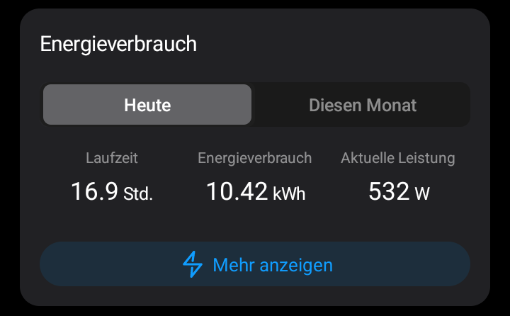

Evo kod mene zakucana na 530w i odrzava 23c u 60m2
    53.6 KB · Pregleda: 48

Ček, to znači da ti troši minimum 12kWh dnevno? Meni na temperaturama 5-10c potroši 5,6. Ovih par dana kad je bilo oko 0 i minus, išlo je max do 11kWh dnevno.
Greje 50m2
Greje 50m2
Kod tebe potrosi 5-6kWh... ali rezim pali/gasi preko 10puta dnevno, sto se moze i vidi po grafikonu...
Meni vise odgovara da prdi ceo dan na 530-570w nego rezim on/off = da 15min radi, pa 45min ne... :)
