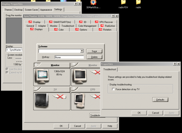

Postoji li nacin da se ova opcija aktivira, a da to nije instalacija ATi Control Center-a? Prevrnuh ceo Tray Tools i ne mogu da je nadjem.

desktop/properties/settings/advanced/displays/troubleshoots/Force detection of my TV...
kakav crni C-centar 😉

Neka skroz cudna kombinacija mi je ispala, ATT mi menja (spusta) rezoluciju kad preko profila ukljucim TV out, a ne radi to kad udjem u display settings, pa na dugme...
TV, kao, ne postoji pa ne mogu da ukljucim exended desktop:wall:
Kabal je ok posto je slika perfektna.

A otkud Displays tab u Advanced ako nije instaliran CC? 🙂
