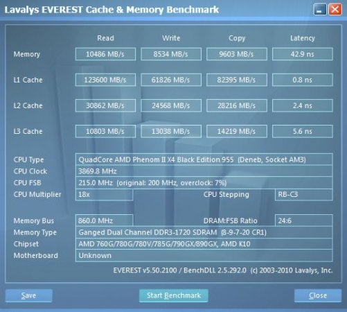

pri dual channel-u je bolje unganged(ne samo kod neuparenih modula), bar sam ja tako zakljucio od licnih eksperimenata :)
Kod mene brže i bolje radi u Ganged režimu i tako bi trebalo i da bude za Ganged (upareno) i UnGanged (neupareno) modove...
Nije to u pitanju
ganged treats the memory subsystem as a single 128-bit bus, while unganged treats the memory subsystem as dual independent 64-bit buses.
Sad sta je bolje od ta dva mora se proveriti u praksi kod svakog, mada koliko vidim vecina ljudi koristi unganged mod (kao i ja :) ).

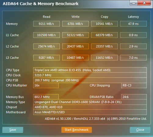

Meni red culvert tj. E30110A lepo radi na 7-9-9-24
    321.7 KB · Pregleda: 93
Na kom naponu radi memorija? Imam istu, ali se nisam mnogo zezao sa podesavanjima...
Inače, kod mene je kao i kod Darksidera read/write otprilike isti, ali je kopiranje kod unganged 10541 MB/s a kod ganged samo 8383 MB/s
Nije bas isto :D, klokni malo NB frekvenciju da bi imao bolje rezultate pogotovo za write speed.
Ma ne kažem da je isti rezultat kao tvoj, nego se, isto kao i kod tebe, brzine read/write ne menjaju, a kopiranje se popravlja kod unganged... A probaću da kloknem, ne stižem...
