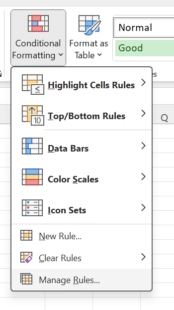

Mozete li da mi pomognete oko formule za situaciju opisanoj u slici prilozenoj?
    38.2 KB · Pregleda: 16
@booby
Klikni na ćeliju kojoj hoćeš da menjaš izgled, pa izaberi opciju Conditional Formating, i tu idi na Manage Rules.
Dodaš dva pravila tipa Use a formula to determine which cells to format -> pa tu kažeš =A2>=5 i A2<5.
Možeš da biraš boje, fontove, da li ćeš da farbaš ćeliju ili karaktere...
Ovo gore su primeri samo, prilagodi ih tvojim ćelijama i vrednostima.
Hvala na trudu, da to je to sto sam trazio.
