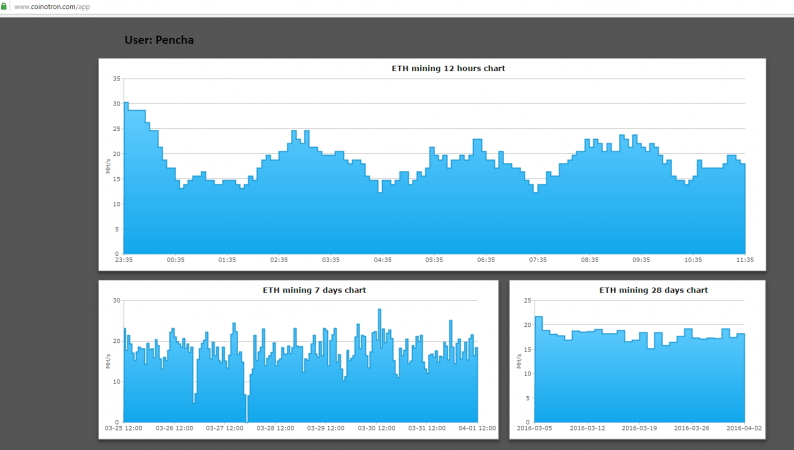

Ctron zadnjih 12 sati (ništa čačkano zadnjih 7 dana, ma ni pipnuto nije) i razlika u hashu očigledna
edit:
Jako velika razlika u hashu...još kad se tome doda da ponekad ima prekide u dobijanju hasha od minera (po 3-4 sata)...eto manjkova...
Pogledajte prilog 196855
edit:
@SAJ nek poljak proveri da mu neko ne "krade" hash od korisnika :d

Ja ne znam zasto je to kod vas tako ali kod mene sljaka normalno. Selite se gde hocete ali nije coinotron problem.
Kao sto vidite nema prekida nigde kao kod vas.
Evo i od sinoc SS: konjotron.png
Prekid na 7 days chartu je kad ja ugasim miner na sat dva. Radi sve ko sat.
Sta mislis Saj, sta je verovatnije: da 20 ljudi gresi da coinotron zabada, ili da ti jedan gresis da ako tebi ne zabada, nikom ne zabada? Mislim, sanse su ti tanke :D

kako nema druze pa varira ti hash skoro duplo sa 15 na 25
ps
ti sigurno imas neke beneficije ;)
ps
Trolujes ili stvarno to mislis?! :trust:
Naravno da varira. Isto kao sto varira i hash trenutni koji vam pokazuje. To se samo iscrtava na grafikonu a taj hash zavisi od duzine bloka. Ako je blok duzi od prosecnog pokazivace vam manji hash. Ako je kraci pokazivace vam veci hash od onoga sto imate. To je normalno.
ima neki drug forumas bat za dwarf, neverovatno me smara da trazim sta i kako, muka mi je vise od ovog majninga
Mene bas briga kolike su meni sanse. Meni sljaka savrseno. Ako jednom sljaka normalno onda nije pool problem. Najmanji je problem da promene pool ovi sto imaju probleme ali uzrok problema treba traziti u necemu drugom.
