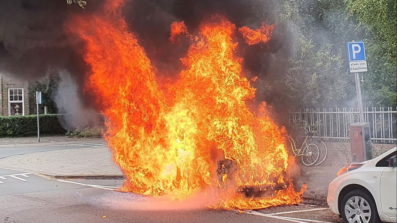

Mene punjenje ne plaši, više me plaši eventualni požar, kvarovi, servisna podrška, itd. Trenutno kod nas to može biti samo drugi automobil, teško prvi.
