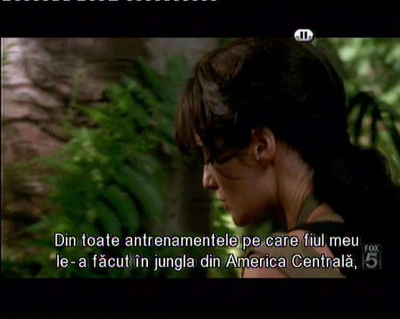

Evo slika. Nisu moje, ali posto je firmver isti, to je to. Ako vas nesto posebno interesuje uslikacu mobilnim kad dodjem kuci.
Hvala care, bas se lepo vide titlovi, a to je bas ono sto mi treba. Gde moze da se nadje kod nas? Gledao sam na sajtu tehnomanije, ali pise da ga nema na stanju.
Ovi titlovi sa slike nisu najveci cak. Ima jos dva ili 3 veca!
