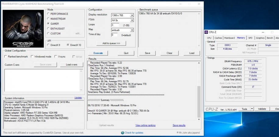

Evo posto nema reviewa moj test Far Cry 2

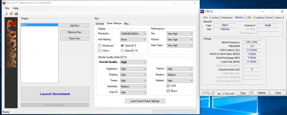

ddr3 1333 latencije 7-7-7-21 1T rezolucija 1600x900, da napomenem da u native rezoluciji 1680x1050 nema razlike u fps-u
ddr3 2000 latencije 10-11-10-30 1T
Razlika je 10~11% u minimalnom fps-u i nesto malo za prosecni :wave:

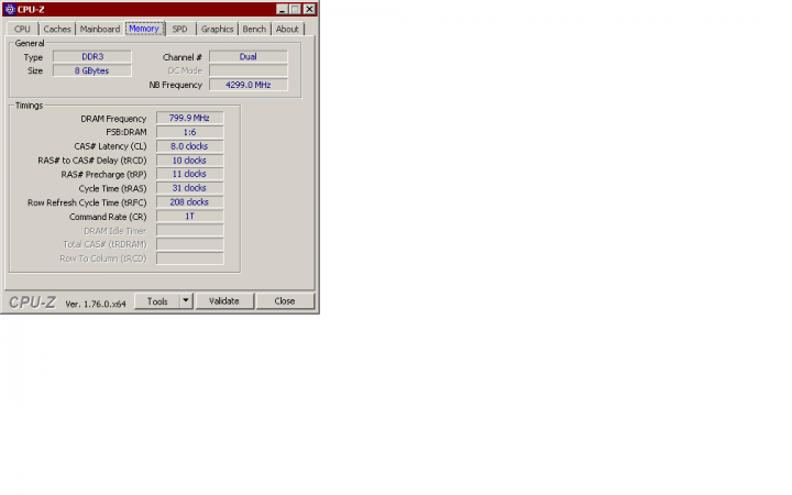

Ponovio sam se sa memorijom malo. Corsair Vengeance Pro 2400mhz. Onako na brzaka izvrteh memtest i prime i izgleda da je stabilna na 12-14-14-34 2666mhz. Na 1.65v tj default naponu.
Da li su ovo ok rezultati:

Ali evo usao u windows sa 11-14-14 -31 @ 2666mhz. Sutra cu da pretestiram pa ako tako prodje ostavicu, dovoljno je za ddr3 ;)
