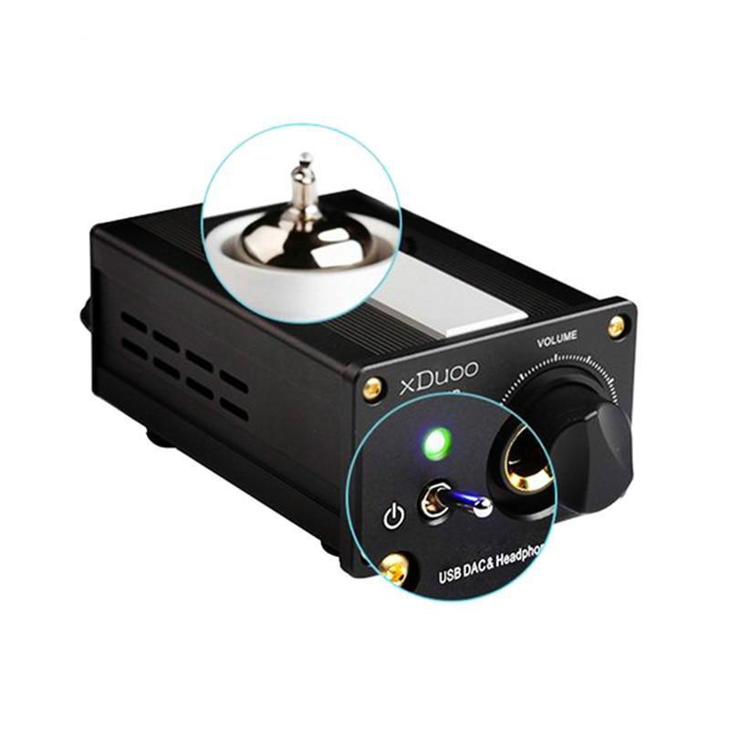

Od Lampaskih Bluetooth Dac-ova sa pre ampom, za zvucnike al bez Headphone amp-a imas Xduoo MU 603 vec spomenut gore. DAC ONLY dakle.

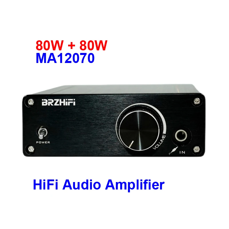

Za pojacalo za zvucnike ako nekad uzmes pasivne, naleteo sam na ovo strasan deal... Smsl Da6
https://shenzhenaudio.com/collectio...-infineons-new-silicon-carbide-amplifier-chip
Ekstra pa dobro to je još bolji priče/performance deal... Ali naravno vidi se da izrada nije ni blizu nivoa ko sto ima smsl, kao ni display. A kako je rađena elektronika i to je pitanje.
Ali opet na nečem mora da se uštedi.
Smsl ima i daljinski, i Eq switcheve kome treba on the fly.
Ovo vam ima samo jedan audio in.... ne ide samo komp u pojacalo.

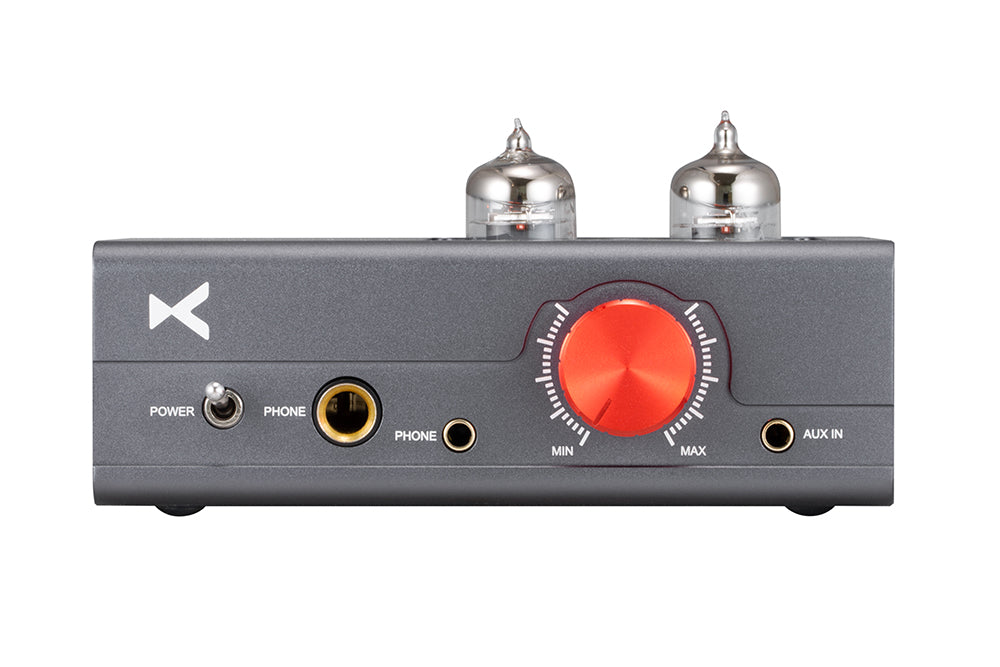

Mu 603 od Xduoo je ,Lampaski Dac sa Pre amp funkcijom. I Bluetooth .
MT serija su lampaska Pojacala sa BT tipa oko 80-100 dolara za 1000mw/32 ohm.
Dac/Amp tube Solid state hybrid je Xduuo Ta01B on I'ma 2000mw/2 watta na 32 ohm, I ko sto mu ime kaze, lampa moze a I ne mora da mu Bude ukljucena , I'ma fizicki switch za to kolko sam video pa mu lampa dodje kao buffer a srce Sistema je Solidtate pa ne moze da crkne Tek tako.
TA serija su uglavnom pojacala, Ili Speaker amps. Ta01B I Ta 30 su izuzeci.
Opet Sam se izleteo.... Al dobro. Gotivim kad kompanija pokusava nesto , svoje I drugacije. Xduuo je prvo se probio sa portable Dac/amps klasicnim ukljucujuci I Xduuo XD 05 plus (1000mw u pakovanju od 250 Grama I Bluetooth)
A onda su krenuli da eksperimentisu, sa Tube dizajnom,I sada su mozda lideri u tom low budget/mid range segmentu po Tube game.

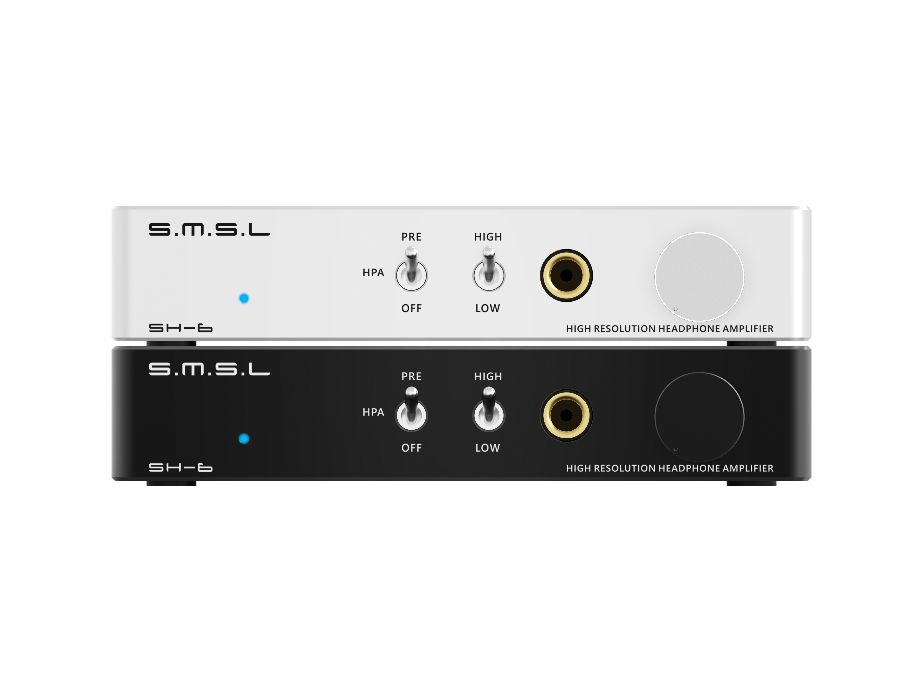

Smsl I Topping I Shiit su mozda lideri u smislu, merenja, sta ti ja znam sirovih brojki, izrade uredjaja.
Ali imaju linearnu strategiju izbacivanja proizvoda, ne igraju se Puno sa razlicitim trzistima(pogovo Shiit Koji izbacuje iste uredjaje skoro samo u drugom pakovanju sa izuzetkom Lokia I Asgarda 3 omg that is sexy me want lol.

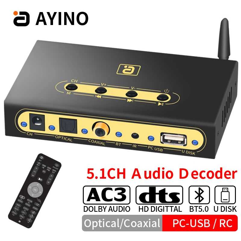

Jedini problem je sto Altec sad radi u stereo rezimu. Da li mozete da mi preporucite neki 5.1 DAC slicnog kvaliteta kao ovaj Fosi, da mogu da uposlim sve zvucnike na Altecu?
Da li ovako nesto valja?

Ono što sam na prvu loptu video da je taj DAC namenjen pretežno za slušalice. Verovatno je zato i tiši. Nikada ga nisam slušao.
DAC kao Dac ako je setovan na fixed output , daje istu voltazu kao i integrisana zvučna. To je obično 2 Volta na Line in kao i Rca.
Tako da ne bi trebala, jacina da se razlikuje posto su to aktivni zvučnici predpostavljam.
Verovatno je integrusa setovana na veći prema amp gain vrednost veštački, nego DAC u kombinaciji sa agresivnim Eq zato ti zvuci glasnije... Jedna od te 2 stvari 95%
Svi ti jeftiniji DAC dolaze sa stvarno niskim nivoom izlaza, promenio sam nekoliko u zadnjih par godina i nisam zadovoljan.
Trebalo mi je za vezu TV-Amp. i nikako da odrešim kesu za taj deo.
То стоји, треба проверити стање али Теуфел је немачка фирма и за класу бољи од кинеских производа за 20-30е. Цену новог била 180е. Уопште не кажем да купиш овај примерак али дајем идеју за нешто боље. Мада за 100ак е можда има и неки слабији 5.1 авр да се нађе.
Razmisli o Nekim eksternim zvucnim kartama, Za 5.1 sisteme.
Sigurno ce biti bolje resenje nego ta Generic resenja sa KP.
Ili receiver sto kaze Vlada. Mada se slabo razumem u njih.
