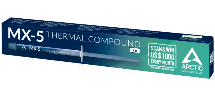

MX-5 povučen iz prodaje? Huh?
Ne vrede cekanja kakve god da su pored Arctic MX-5 koji kosta malo vise a proverena je pasta.
@Dogzilla povucen je los batch, ne sve zauvek
Zadnje sto sam procitao je da su prestali sa proizvodnjom zauvek. Svejedno iako je best bang-for-buck za procesor, MX-5 je previse vodnjikava i previse laka za razmazivanje za Graficke (direct-die cooling)
I na sajtu im zvanicno stoji da je EOL (End of Life):
Imam osecaj da je isti problem kao sa originalnim Kryonaut-om. jednostavno pod vecim sheer uslovima, kolicina promene elasticnosti, i promene agregatnog stanja su bile neadekvatne i proizvodile pump-out efekat, i potreban je redizajn recepture da se nadomesti to.
Der8auer je otvoreno o tome pricao, i trebalo je par godina, ali stigao je Kryonaut Extreme. Arctic skoro sigurno se vratio na belu tablu, da redizajnira pastu, da bude izdrzljivija na pump-out-efekat (da bude manje promene agregatnog stanja/elasticnosti pri vecim Sheer uslovima (mehanickom stresu i/ili ogromnim temperaturama/promenama u temperaturi).

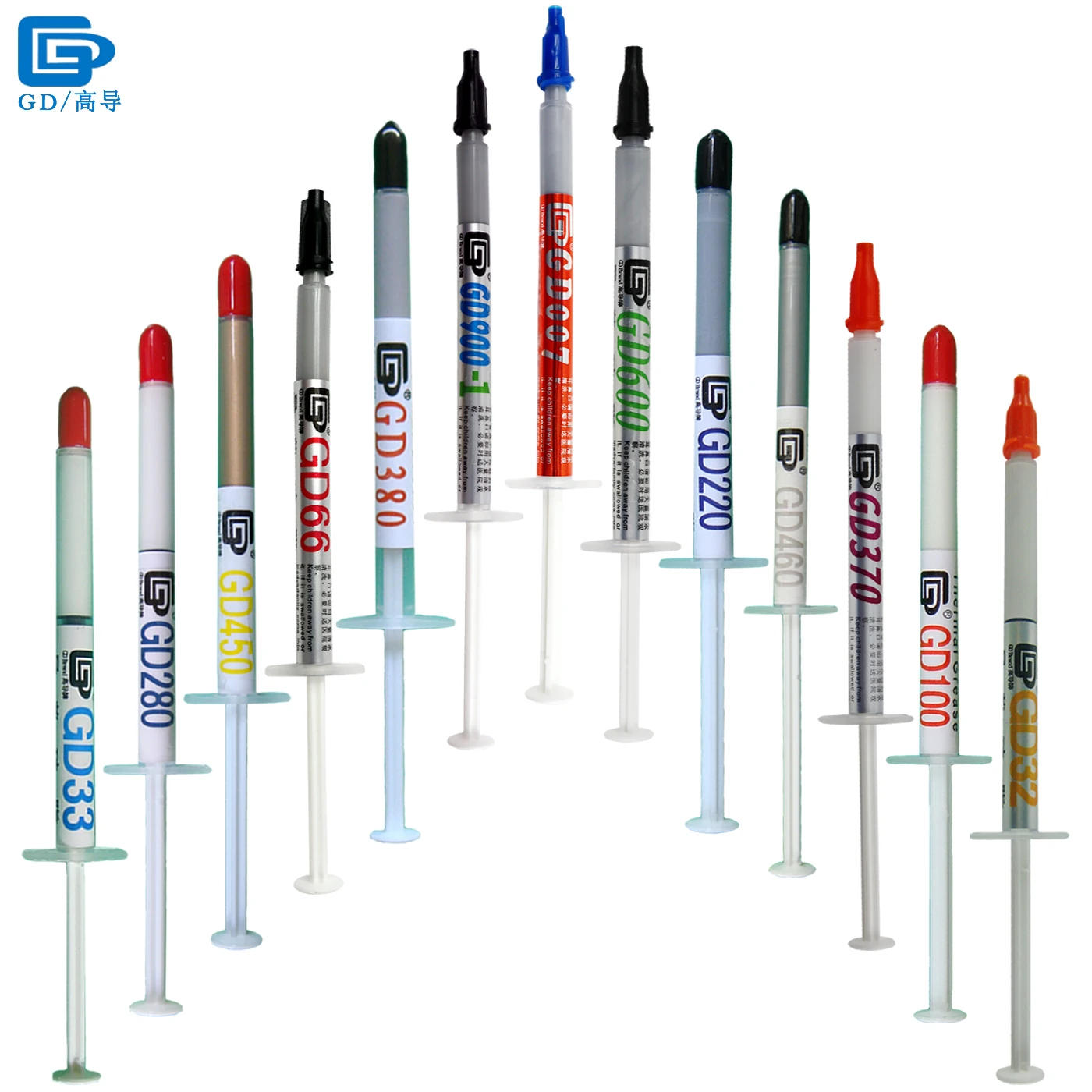

GD su pristojne.
Pristojno da, ali sigurno beze skoro 2-3c od ovih top pasti sa test-a iznad. Za overclock i 500w graficke i 300w procesore, pogotovo na ivici mogucnosti vazdusnih kulera, prvi put u istoriji, nece biti uzimanje top pasti teranje maka na konac xD
