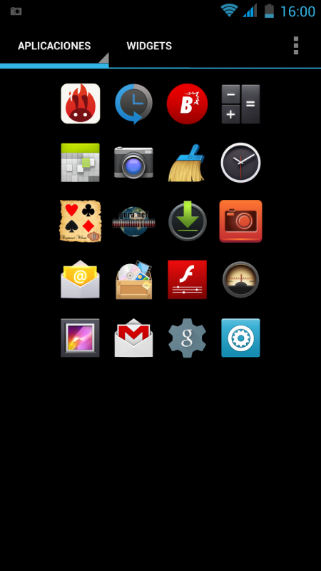

Kad mi je duze vreme okrenut ekran poprecno (landscape) u igri ili programu (ne u svim), kad se vratim na menu nekad se desi da se "smanje" ikonice...
To mi se nije desavalo na kineskim rom-ovima 🙂
Evo i meni se to desilo, isto AOSP u pitanju, srecom za sad je to jedini bag koji sam provalio...
A da sredite to sa Holom:
Holo, settings, keep in memory, default launcher.
BelleUI icons, sizes 118, texts 10
