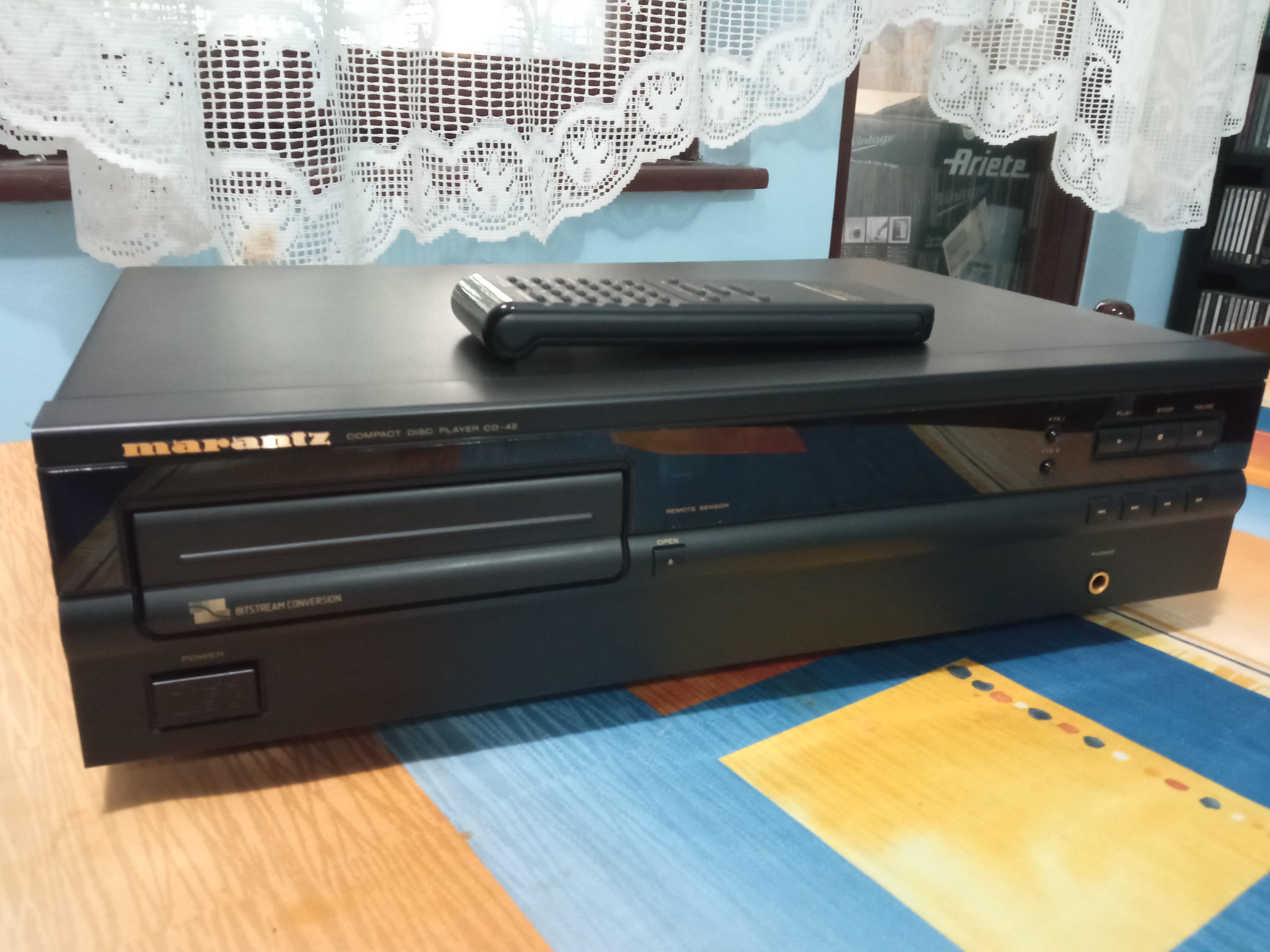

Odličan CD transport i skoro pa nepoderivi laser.
Kupiš još neki običan 75 omski coax kabl i to je to.
Hvala puno na odgovoru.
