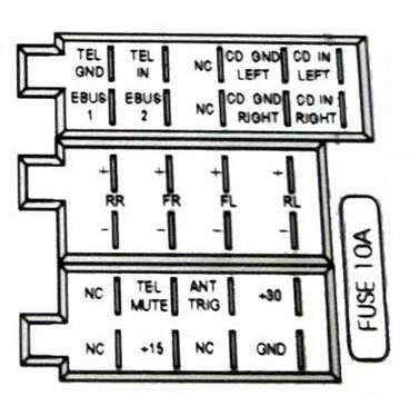

Sa zadnje strane auto-radia se nalazi konektor sa pinovima pa bi morao u uputstvu za radio videti gde se nalazi linijski ulaz, u principu mislim da je u pitanju standardni raspored pinova i za ulaz se koriste 4 pina (left+right in i 2xGND). Znaci moras napraviti adapter sa tih pinova na 3.5mm zenski u koji ces onda moci da utaknes taj kabl koji si pomenuo i povezati bilo koji izvor zvuka pa i lap-top.
Standardni konektor izgleda ovako:
    19.5 KB · Pregleda: 65
