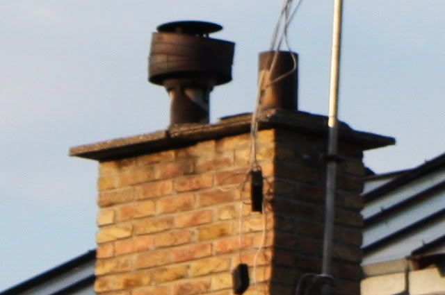

vec sam ti na DZ postavio fotografije sa duzinom ekspozicije 1/800 ali nista nisi odgovorio, mogu i ovde da postavim. Greska u AF je cinjenica bez obzira koliko to na stranim testovima izgledalo benigno.

ne znam kakav ti to monitor imas, ali na mom monitoru od 22" fotografije izgledaju fenomenalno, ko god da ih je video. Fotografisano je malo vecim mobilnim telefonom D300 sa nedovoljno dobrim ali solidnim micro nikkor-om 105 VR
1/800 s
Ceo kadar
100%isecak
Ovako izgleda kad je AF precizan
Ceo kadar
100% isecak
100% isecak

Fotografije nisu strešene. Tako ne izgledaju strešene fotografije i to onima koji svoje znanje isključivo crpe putem interneta i kojekakvih "svetskih" primera očigledno nije jasno. Sve fotografije snimljene su sa stativa.
Govoreći o problemu AF, čak i da te dve fotografije teoretski jesu strešene, postavio sam nezavisno od testa drugu fotografiju sa 1/800 s. Pametnice mogu i na ovo da imaju primedbu da su podzemne vodene struje uticale i pri toj dužini ekspozicije na strešenost snimka ali je, složićete se, verovatnoća ipak mala. Takvih primera ima oko 12% od ukupnog broja snimaka koje sam za dve nedelje napravio sa Canonom 450D.
E sad, pitanje je hoćemo li se mlatiti doskočicama o strešenosti snimaka ili ozbiljnije prići problemu AF, to zaista ne zavisi od mene.

"I should also point out that I had some generalized focusing problems with the camera. The first camera I tested produced an unusual number of out-of-focus shots, with multiple lenses. I received a replacement camera and while it performed better, I still saw the occasional out-of-focus photos. I could never really nail down the cause of the problem, and it wasn't something I could replicate. If you end up with a XSi that seems a bit "off" in the focusing department, it may be worth swapping it for another one."
"My first XSi had a lot of trouble producing properly focused shots, and while my second one was better, it still had a higher number of out-of-focus shots than it should've."
"Seemed to produce an abnormal number of out-of-focus shots"
