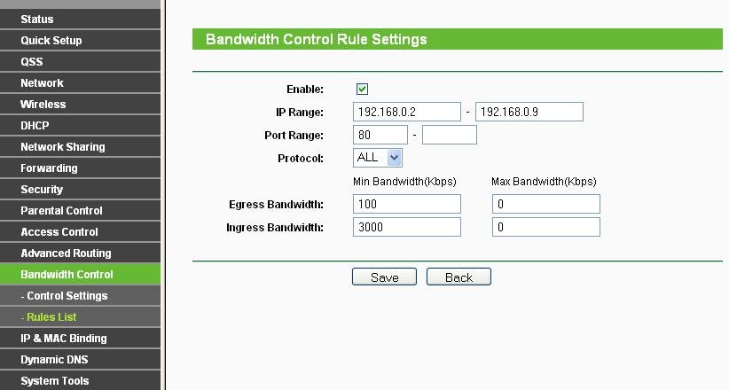

Opcija kontrole protoka se ranije u meniju označavala kao QoS a sada je pravlino označena kao Bandwidth control i trebalo bi da je imaš. Ako ne ubaci najnoviji zvanični firmware.
Na slici je meni sa modela 740N ali je identičan onom na 741N:
Vidio sam to i ranije, ali ne vidim kako da uradim ono sta hocu - dam ff prioritet
Ne možeš direktno dati FireFox-u prioritet ali možeš postaviti da port 80 preko koga ide sav surf ima određenu garantovanu up/down brzinu, imaš i zgodan help sa desne strane koji kratko opisuje svaku opciju.
Evo kratkog uputstva sa slikama:
Slika p1, korišćena je kablovska konekcija 4096/256kbps, u polja egress/ingress bandwidth (ul/dl) se moraju uneti ~5% niže vrednosti od onih koje vaša konekcija realno ostvaruje* kako bi ruter imao prostora da odradi kontrolu protoka kako treba.
Na slici p2 je za računare sa IP adresama od 192.168.0.2 do 192.168.0.9 za sav protok po portu 80 (IE, FF, Chrome, Opera i ostali programi koji koriste port 80) dat garantovan protok od 3000/100kbps bez ograničavanja po pitanju maksimalne brzine.
Na slici p3 se vidi da je garantovan protok samo za surf i remote desktop pristup, što konkretno znači da će bilo kakav p2p, ftp ili neki drugi vid protoka po drugim IP adresama ili TCP/UDP portovima biti usporen onog trenutka kada se pojavi potreba da saobraćaj krene na portu 80 (surf) ili 3389 (remote desktop)
Ukoliko se želi ograničiti brzina to se može uraditi ili po IP adresi gde će sav protok biti limitiran na postavljenu vrednost (max bandwidth) ili po određenim portovima gde će samo aplikacije koje koriste te portove biti limitirane.
Napomena je da garantovane brzine u zbiru ne mogu biti veće od ukupno raspoložive brzine unete u egress/ingress bandwidth polja.
*brzinu koju vaša konekcija realno ostvaruje istestirajte npr. SpeedTest-om, kao mernu jedinicu u podešavanjima izaberite "kilobits" pa dobijene vrednosti umanjite za ~5%

Hvala ti puno i svaka cast na tutorijalu
Uradio sam sve ko na slici ali ne mogu da snimim podesavanja dobijem ovo:
Error code: 26106
The IP address is not in the same subnet with LAN IP address.
Error code: 26106
Pa nisi trebao da uradis baš sve kao sa slike :D, upiši IP adrese koje ti koristiš, ove moje su kao primer i nisu iz istog opsega kao tvoje, otuda i ta poruka o grešci.
Ako je tvoj ruter sa dafault adresom 192.168.1.1 onda su ti i računari u tom opsegu, tj. od 192.168.1.2 pa nadalje. Vidi koju IP adresu dobija računar kome hoćeš da daš garantovani protok po portu 80 pa tu adresu i upiši u prvo polje sa slike p2.
192.168.1.102, pa sam stavio 192.168.1.1 - 192.168.1.9/80
Ok, sada samo budi siguran da računari dobijaju IP adrese u opsegu koji si naveo u bandwidth control-u tj. 192.168.1.2-192.168.1.9 jer je standardni IP opseg DHCP servera na Tp-Link ruterima 192.168.1.100-192.168.1.199
