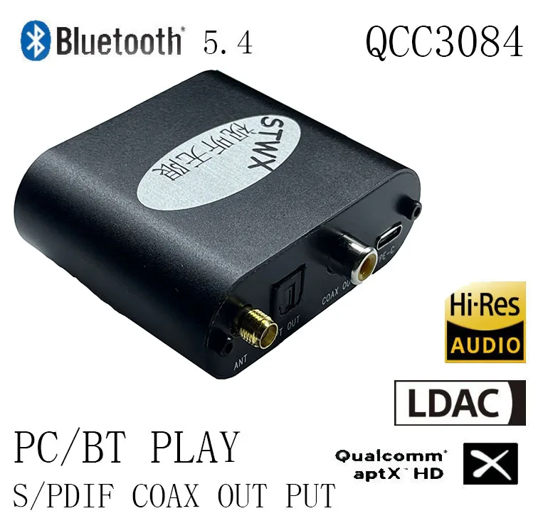

Odustao sam od ranije pomenutog BT risivera. Ali trgovac dao mesec dana za shipping, pa sam mu otkazao order.
Uzeh nesto drugo:
Sa cipom QCC5181 - premium tier kako kaze Qualcomm. Vidim da "kvalitetni" brandovi nude risivere sa ovim cipom i za vise stotina eur.
Da li ce ovaj kinez imati delom taj kvalitet ce vidimo.
