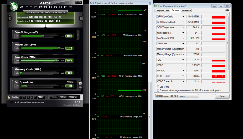

ja sam se odlucio za ovakvu varijantu jer je znatno manja potrosnja: potrosnju priblizno mozes izracunati kad pomnozis A*V
    186.8 KB · Pregleda: 68
Pa ti bi i smanjio potrosnju kada bi spustio clock memorije :)

@ Bojan.zex Iz prilozene slike se vidi da ti je na jednoj kartici spustena memorija a na drugoj nije ...
