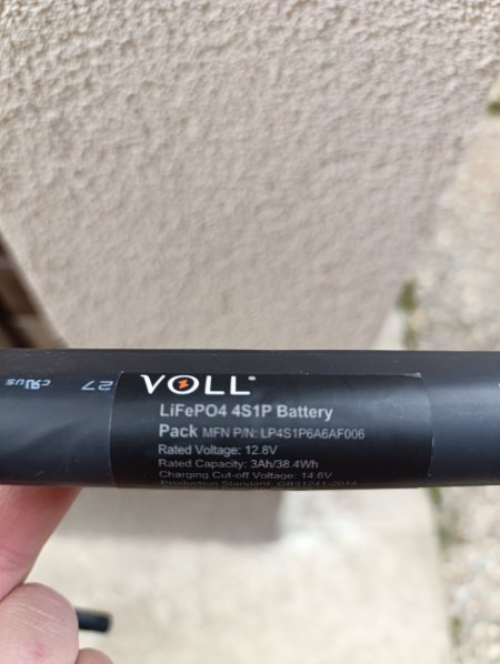

Pozdrav svima,
Imam 4 baterije 12,8v 3Ah
I 4 solarna panela 16v 0,325Ah 5,2W
Zanima me kako da to spojim do pretvaraca 12/24v koji ima izlaz USB 5V 2,1Ah u koji je ukopčan potrošač 5V 1A ?
Kako da povežem batetije i solarne panele a da potrošač može da radi 24/7 da li je to moguće?
Hvala
ako sam dobro shvatio sta si napisao, baterije mozes paralelno da povezes znaci minuse svih baterija zajedno i plusevi isto i onda na pretvarac i na njega taj tvoj potrisac na 5v. Solarne panele ne sme se direktno povezati na baterije, treba da imas kontroler punjenja baterija preko solarnih panela. Koji tip su ti baterije, litijumske ili olovne kockaste kao za ups ili alarme?
LiFeP04 ć
Moras videti da li te baterije imaju ugradjenu zastitnu BMS elektroniku, ako nemaju nego su izvadjene iz nekog uredjaja onda ti i to treba.
Po onome sto pise bi trebalo da ima ali slikaj sa svih strana i prikljucke.
Ima zastitu na prekomerno napajanje
Samo me zanima proračun koliko treba solarnih ploča te snage da bi uvek imao napunjene batetije?
Ima zadtitu od prekomerne voltaze
Na 14,4v
Koliko solarci treba da pune koliko jaku batetiju da bi 5v 1A imalo struju za 24/7
    108.1 KB · Pregleda: 39
5w * 24h = 120Wh
Na tih 120Wh dodaj jos gubitke u transferu, provodnost panela i kablova na vrucem vremenu.
Znaci ugrubo 140-150Wh trebaju da daju tvoji paneli tokom 24h.
Znaci 150Wh / 5.2Wh (zapravo manje jer ne moze baterija da povuce 16V)= 30h+ sunca dnevno ti treba sa tim panelima! 🙂
Sa tim panelima i tim baterijama (4Wh x 4kom - 16Wh, znaci nocu mogu 5V/1A da drze 3h)
ne postoji ni teoretska sansa za tako nesto!
Jednostavno ti trebaju jaci panel/i i jaca baterija, pogotovo ako ce raditi i zimi.

Hvala ali zar baterija od 12,8v 3Ah ako stavim paralelno 4 kom zar to nije 12v 12Ah pa samo to moze bez panela da obezbedi potrošaču od 5v 1A 12 sari rada?
Nesto si se preračunao.
Pa i 4 panela paraleno spojena prave 4x16V0,325Ah=16v 1,3Ah
Na 12h dnevne svetlosti mogu da napune 15,6Ah
Ovim panelima nije potrebno sunce.
Da, gledao sam tvoj pocetni post gde pominjes Ah, umesto A... pa sam se preracunao za baterije.
Ne znam za panele kojima ne treba sunceva svetlost iskreno.. ali srecno.
Cak i 30V da ti daju, tebi nista iznad 14.4V ne znaci, ako nemas MPPT kontroler punjenja..
Koliko ampera ti daju u ladovini?
Koji kontroler punjenja imas (PWM ili MPPT)?
Baci jos koju sliku celog setupa (svake komponente).
Vidim da te i Galactus zamolio za vise slika, pa ono.. pliz... 🙂
