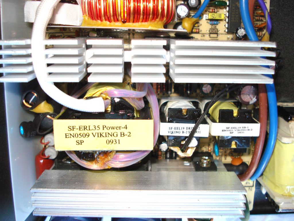

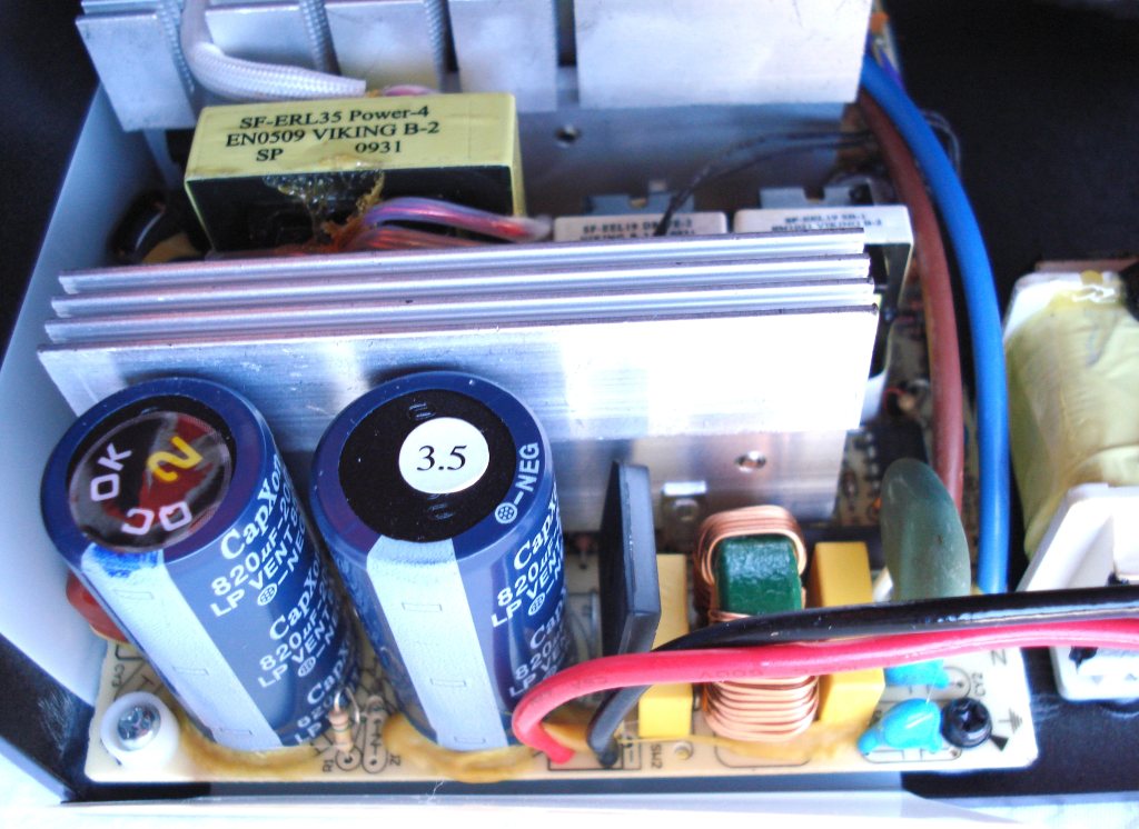

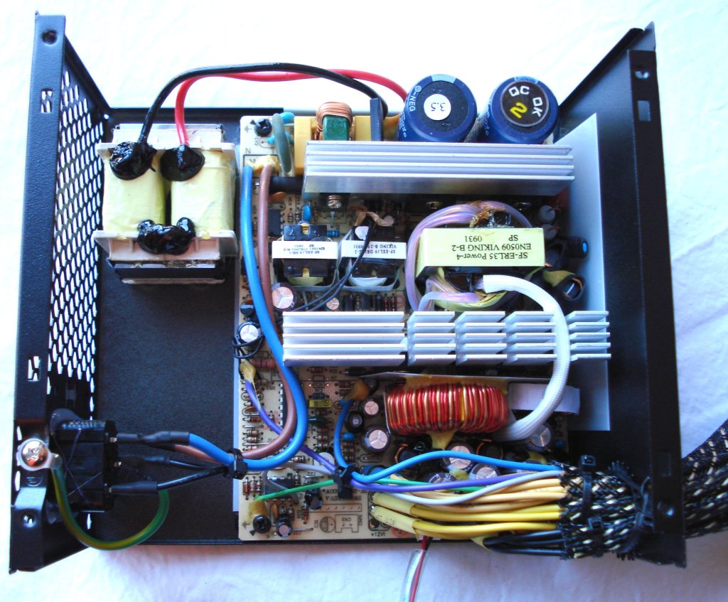

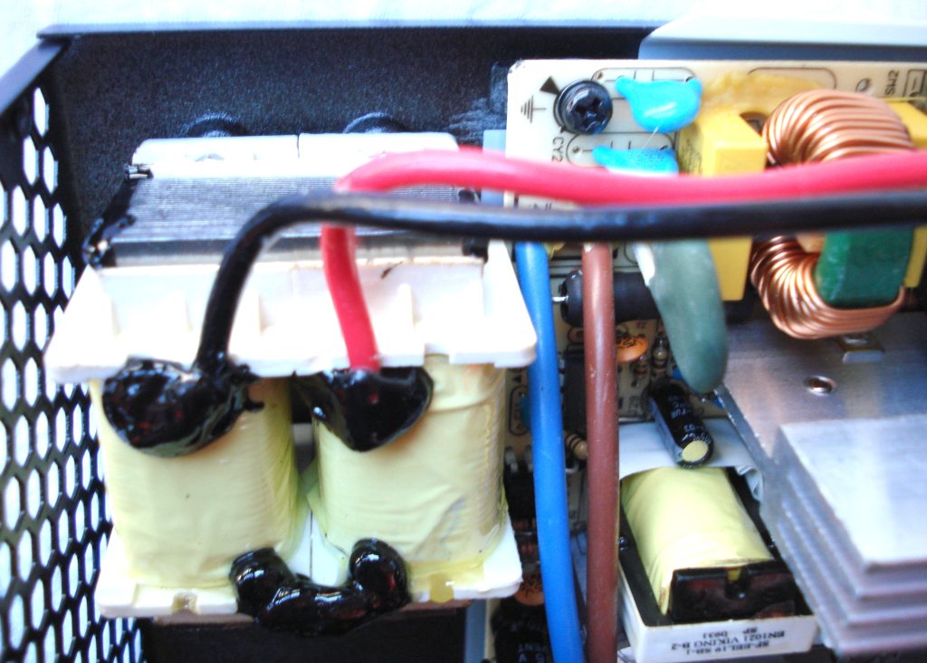

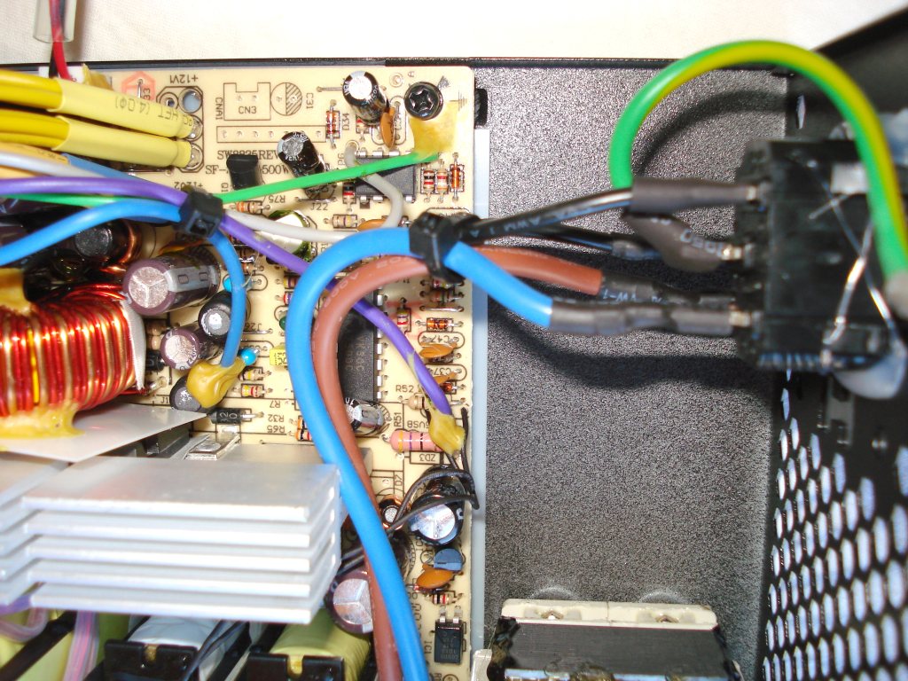

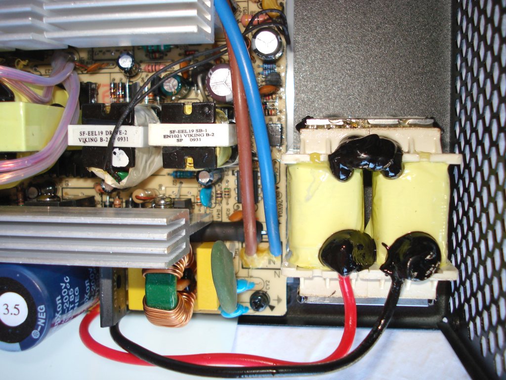

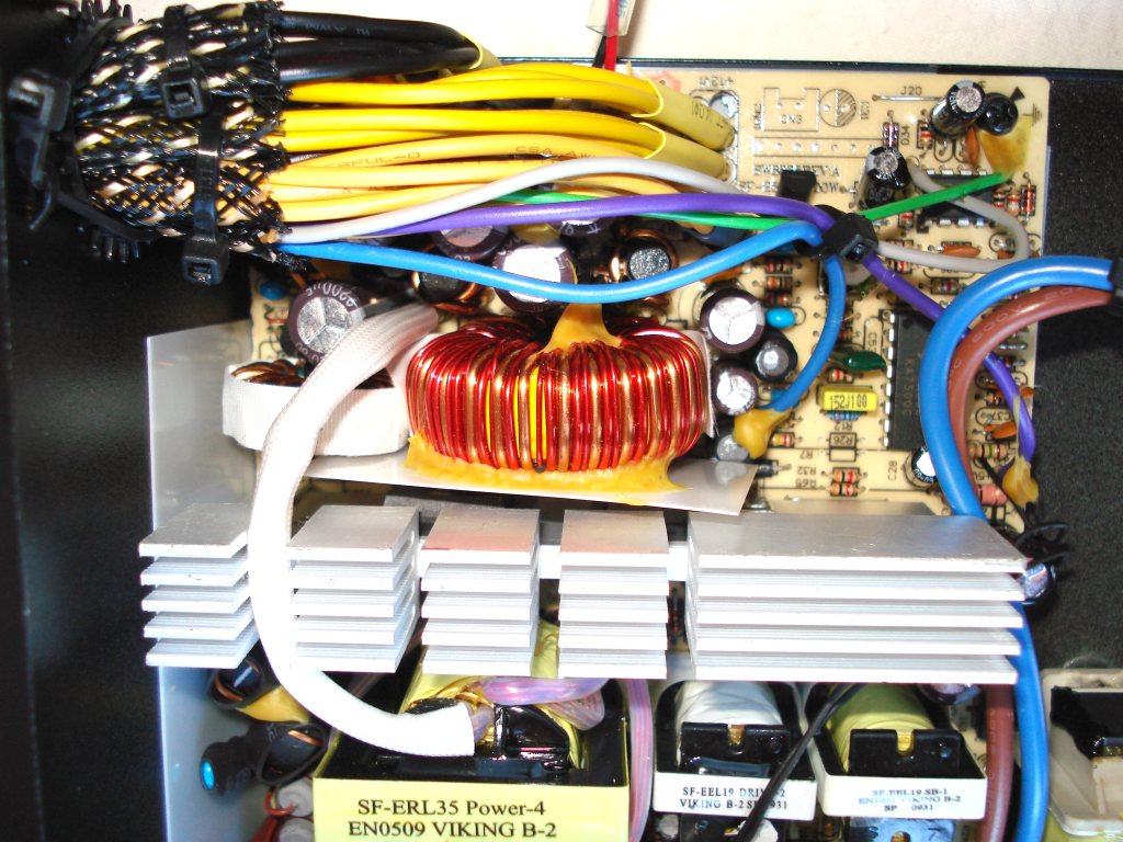

Sva AXP/XION napajanja su prepakovani Super Flower modeli. Tako je recimo model od 500W zapravo Super Flower SF-500P12P, 630W model je SF-600A12P, 750W model je SF-700K14A. Još jedna firma, kao i AXP/XION, direktno rebranduje SF modele (uz malo preterivanje u pogledu deklaracije snage napajanja, normalno) - Nox Xtreme. Sada ću izlistati fotografije unutrašnjosti ovih napajanja:
AXP Simple Power 500W: 1, 2.
Nox Urano 500W: 1, 2, 3, 4; deklaracija snage.
Dakle, identični interno, što znači da je AXP 500W sposoban za 21A na 12V grani.

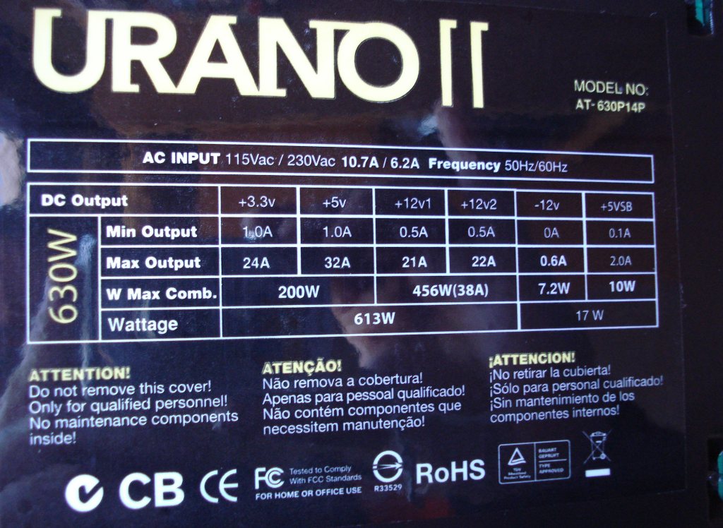

AXP Simple Power 630W je identičan kao NOX Urano II 630W, a oba su identična kao NOX Urano 600W (AT-600A12P).
Slike: Urano 600, Urano II - 1, 2, 3, 4, 5, 6, 7; deklaracija snage - Urano, Urano II.
Model je, dakle, sposoban za 38A na 12V.
Što se tiče modela AXP Simple Power 750W, to je zapravo SF Crown SF-700K14A, koji je, opet, iskorišćen za XION PowerReal 700W. Sa slika se vidi da je u pitanju isti raspored komponenti (layout), samo su malo jače Schottky Barrier diode. Dizajn je sposoban za 50A na 12V kontinualno, 60A peak na koji sekund...
Sve u svemu, solidna napajanja, ali ne treba od njih očekivati previše...

Ne uspevam da otvorim linkove koje je postavio McSteel, pa ni onaj za deklaraciju snage Nox Urano 500W.
Na jednom sajtu sam našao sliku napajanja sa deklaracijom nalepljenom na PSU po kojoj Nox AT-500P12P ima na +12V1 17A, +12V2 18A, a V1+V2= 372W odnosno 31A , što deluje sasvim logično i u skladu sa ATX 2.2 standardom.

Pošto ne mogu da editujem originalni post, dodajem sada fotke koje ne mogu da se otvore...
Nox Urano 500W (interno Super Flower SF-500P12P, identičan AXP Simple Power 500W): 1, 2, 3, 4, Deklaracija snage.
