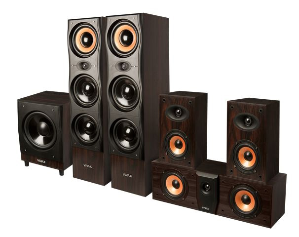

Pod 1) Vivax zvucnici su sve samo ne dobri a pod 2) da, mogu da se prikljuce.
Lepo izgledaju na oko a unutra pitanje je kako su uradjeni, da li imaju skretnice ili samo otpornike, ima li nesto od izolacije, sam kvalitet membrana....
Uvek ostaje varijanta da odes i poslusas pa ako ti se svidja i kupis ali pre toga ih obavezno uporedi sa drugim zvucnicima po hifi prodavnicama.
Moras imati nesto za poredjenje.
