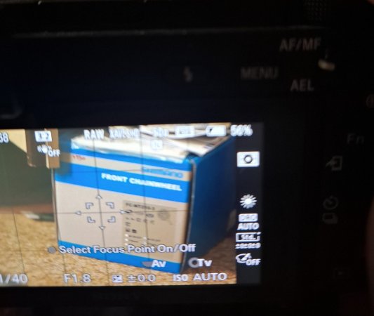

Pitanje je u vezi autofokusa na a6300, mada je možda više opšte prorode.
Sony ima phase detection AF/contrast detection AF. PD bi trebalo da je enormno brži. Da li je autofokusiranje na sivoj površini, tj uopšte površinama bez kontrasta problem i za PD?

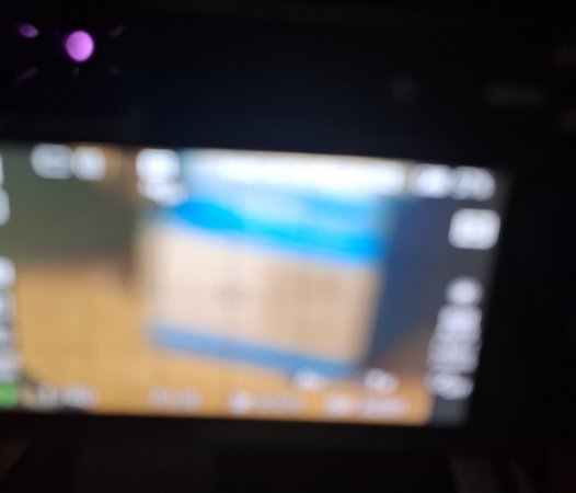

Koji god tip fokusiranja i oblast da stavim, AF na sivoj površini reguje lutanjem objektova Sony 85 f1,8, ili kit 16-50. Vidi se na fotografijama. Već kada stavim fokus na natpis ili ivicu kutije, reguje dosta momentalno.
Kada stavim na wide umesto af-c i af-s, kvadratići af jure ili natpis ili ivicu kutije, navodeći me na zaključak, da i PD može da se muči sa fokusiranjem na površinama sa jednoličnom bojom. Jedno dve tri godine sam amater, mada mi je slikanje krštenja i sa helios 44-2 odlično ispalo, ali me ove situacije zbunjuju.

Verovatno je do objektiva. Upravo mi je kit 16-50mm zablokirao u jednom položaju i nije mogao ni da mrdne. Bio mi je još uvek u garanciji, ali rizikovao sam, odvrnuo par šrafova, oslobodio se, vratio sve nazad i dan danas radi kako valja.
Na jednobojnim provršinama, kao da je problematičan. Na nogaru od stola sa 2m daljine, takođe problematičan. Ali sam slikao doček studenata, nije mnogo mašio af, zanemarljivo i to možda kad nisam bio stabilan.
