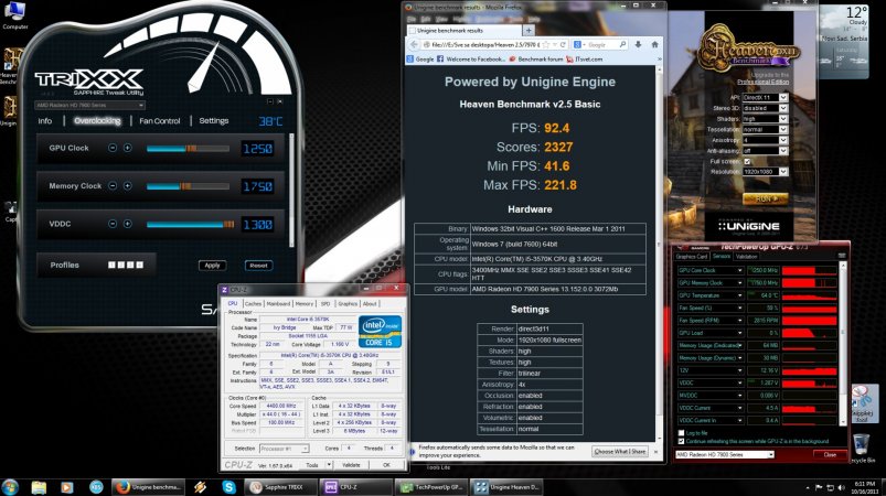

Probao sam je nocas na 1200/1750 @ 1.27v..***,nisam celu noc spavao koliko sam se uzbudio:D..
Rock stable na tom naponu,u Unigine Heavenu izvrteo 20tak krugova,temp na 60% venta nije presla 70..:)
Na tom naponu bi trebala da radi na 1250Mhz za GPU ..
Nisam imao vremena sinoc ali danas cu probati..samo sam onako otprilike stavio napon,nisam fino tunirao:)
Evo i rezultata,komentarisite.. :)
pre
posle
Dobitak od 20%,ja sam prezadovoljan..:smoke:
