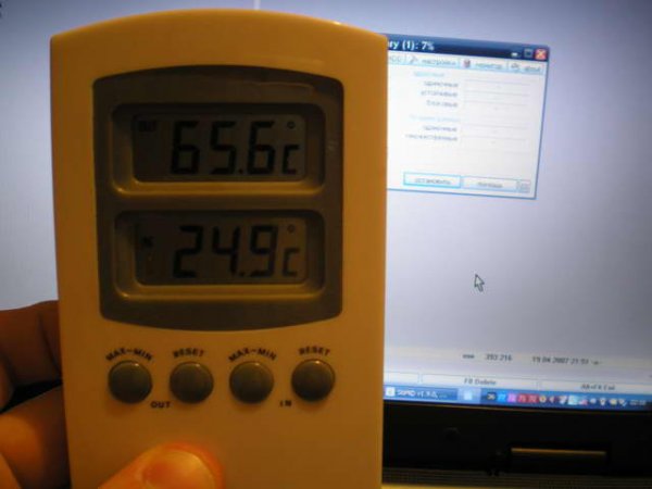

Nisam bio lenj pa sam uradio jedno kratko testiranje:
Provrteo sam 3D Mark 2005 (to mi je bilo pod rukom 😀). Ima igara koje više „prže“ GPU (NFS Most Wanted na primer), ali nije ni ovo loše.
Elem, uslovi testiranja su sledeći:
Grafička OC na 540/805MHz
Memorija dignuta na 400MHz
Sobna temperatura: 24-25C
Temperaturu izduva i sobnu temperaturu merim digitalnim termometrom sa sondom, tako da istovremeno meri 2 temperature: sobnu (senzor u kućištu) i izduv (senzor u sondi). Mogu reći da je „dosta tačan“, tj u poređenju sa živinim ili alkoholnim termometrima otsupanja su ±1°C.
Pri ovim uslovima po riva tuneru maksimalna temperatura GPU je bila 89°C
Max temperatura izduva iz lap topa (sa desne strane): 58°C
CPU-ne znam – po izlazku iz 3D Mark – 65°C (po EVEREST Ultimate Edition 4.00.976).
Pri istim uslovima, samo sa grafičkom na 350/805 MHz (što će reći da sam samo memoriju kloknuo na 805 MHz) temperatura GPU je bila 81°C.
U desk topu, evo sada dok ovo kucam, pri sobnoj temperaturi od 25°C temperatura GPU je 53-54°C, a CPU je 46°C (ovo kucam u wordu, a win amp svira u pozadini). Režim rada notebooka je na „maximum performance“.
Notebook stoji na ravnom stolu i nema nikakvih predmeta oko sebe.

NAJINTERESANTNIJA STVAR: temperatura GPU skače sinhrono sa temperaturom CPU! I gađaju se ± 1°C! Ovo naravno ne znači da se baš GPU toliko greje posredno od CPU, verovatno je senzor za GPU postavljen tako (da ne kažem nepromišljeno) da laže 😀
U prilogu su fotke:
1. Maksimalna temperatura na izduvu (gornja) i sobna (donja);
2. Fokta tray-a sa očitavanjima iz EVEREST Ultimate Edition 4.00.976 (po redu sa leva na desno: HDD, GPU, CPU 1, CPU 2, zajednička za CPU 1 u CPU 2);
3. Sonda na izduvu iz notebook-a.
Nadam se da sam pojasnio neke stvari. Neka svako donese zaključke za sebe. Za sada mi notebook radi savršeno. Evidentno je da Asus sa 7300Go, koji je neko pominjao, ima bolje rešeno odvođenje toplote (ili hlađenje).
