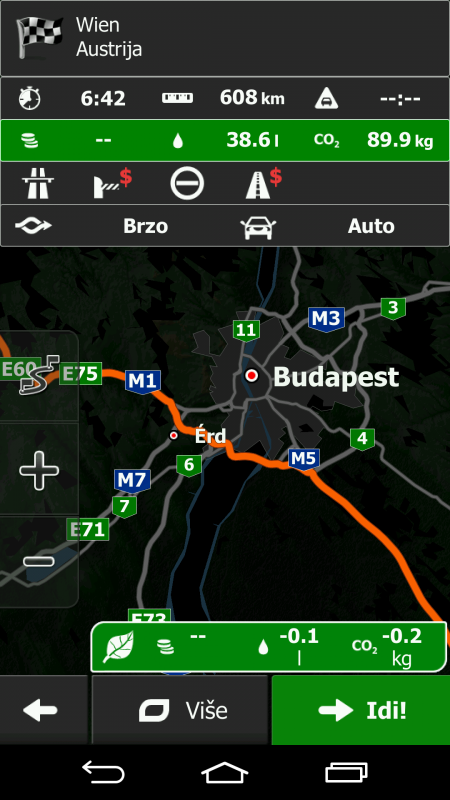

Шта бре подешаваш!? Неко је овде окачио зип са два апк који који ми до сада раде на све на шта сам инсталирао. Пробао дан свашта и уколико није било неког драстичног али драстичног напретка ниједна друга не може да му присмрди. Једина ствар која му фали је via опција у рутирању што неке лошије имају. Оно, хоћу да идем нпр за Винковце али не аутопутем него преко Шида. У иго ако одаберем Шид као међутачку он ме води у центар Шида па одатле даље а центар ми наравно не треба него транзит.
Kako nema via u iGo? Imas kad kreiras rutu add place ili tako nesto....Ides na edit rute. Kad budem pored telefona pogledacu tacno kako ide. Verzija koju ja imam je iGO Primo (2.4) Israel 9.6.29.390522 Android
Нема via, имају међутачке али ако ти треба рута до трећег града преко нпр Београда, теби треба транзит или обилазница а Иго би те одвео у центар и ако би ти кренуо ка крајњој тачки пречицом он не би преправљао руту у односу на крајњу тачку него би те упорно наводио на међутачку (у мом примеру центар Београда) док год је не овериш. Ако ме сад разумеш на шта мислим под виа. То је лепо одређено у једној навигацији али не могу да се сетим којој. Чини ми се да је била преинсталирана на виповим таблетима под пад година.

Да се појасним за via и међутачке.
Ево разлика за Будимпешту у те две варијанте,
Kada odabereš grad za via tačku, iGO ti ponudi po defaultu centar grada ali pre nego što klikneš na GO, klikni sam na mapi na neku tačku na obilaznici pa to dodaj kao via.
Знам ја да се снађем али лепо би било да стране ту опцију.
Иначе, кад тако боцкаш прстом мора и да пазиш да ниси случајно потрефио супротну траку на ауто путу. Има да те води до следећег искључења па назад...

Poslao sam NNG predlog rešenja za ovaj problem pa ćemo videti šta kažu. Svakako obrišem via tačku kad krenem putem ili obilaznicom kojim sam namerio, baš da ne bi preračunavala stalno ili pogrešno rutirala.
Samo su mi se generički zahvalili i rekli da će proslediti predlog u R&D odeljenje. Ako bude u nekoj narednoj verziji, da znate da je odavde poteklo :D
Logičnije bi bilo ako već imaš definisanu rutu i dodaješ još jedan grad ali bez adrese kao via tačku, da iGO pretpostavi da samo hoćeš da prođeš pored/oko tog grada, a ne kroz sam centar grada koji je vrlo često pešačka zona. Zar ne? Dovoljno bi bilo pitanje "Centar ili obilaznica?"
Kada odabereš grad za via tačku, iGO ti ponudi po defaultu centar grada...
Ako je samo tako, onda odredjuje centar grada. Ako hoces obilaznicu, ukucas adresu ili raskrsnicu ili obelezis tacku na karti. Onda iGO zna da neces kroz grad. Drugacije nije logicno.
Šta pričate!? Kao može ovako, može onako? Fakat je da nema via (u smislu Garmina ili čega već), sve ostalo je krpljenje. Sad ja bas uvek imam vremena i volje da se zjbvm sa pravljenjem međutačaka, skrolovanja po mapama, pipkanja prave strane autoputa... i sve to na 4" galaxy s koji koristim umesto navigacije.
